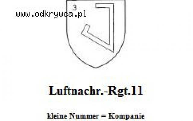

steell Napisano 6 Sierpień 2011 Napisano 6 Sierpień 2011 To znak taktyczny tej jednostki, malowany na sprzęcie, o ile dobrze tłumaczę to będzie 19 kompania 11 pułku łączności z lotnictwem.

steell Napisano 6 Sierpień 2011 Napisano 6 Sierpień 2011 tu jeszcze potwierdzenie istnienia tej jednostki :)http://www.lexikon-der-wehrmacht.de/Gliederungen/LuftgauNachrichtenReg/Gliederung45.htmco do znaku taktycznego nie mam 100% pewności że nie popełniłem błęduDruga jednostka to Luftnachrichten-Regiment 201http://www.lexikon-der-wehrmacht.de/Gliederungen/LuftnachrichtenRgt/Gliederung45.htmcały czas poruszamy się w domenie Luftwaffe
