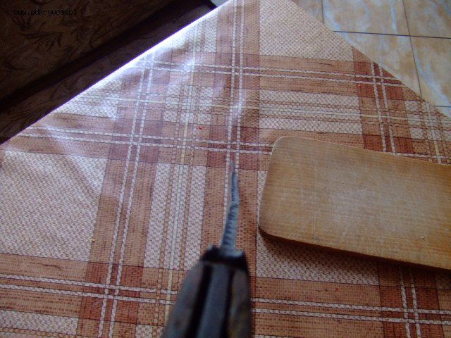

grzes_chmiel Napisano 1 Czerwiec 2011 Autor Napisano 1 Czerwiec 2011 WitamJak wyprostować bagnet ość z piłą żeby go nie uszkodzić.Jest troszkę skrzywiony jakieś 10% w połowie długości.Poproszę porady PozdrawiamGrzes

Hebda Napisano 1 Czerwiec 2011 Napisano 1 Czerwiec 2011 wtedy pęknie najprawdopodobniej grześ,wrzuć jakieś fotki by było widać w jakim stanieMoże znajdź kowala,na ciepło wyprostuje za parę złotych

grzes_chmiel Napisano 2 Czerwiec 2011 Autor Napisano 2 Czerwiec 2011 WitamDzięki za wszelkie sugestie co do stanu poprawy mojego rodzynka w kolekcji. Bagnet jest skrzywiony w połowie głowni tak że okładką nic nie powinno się staćPz
