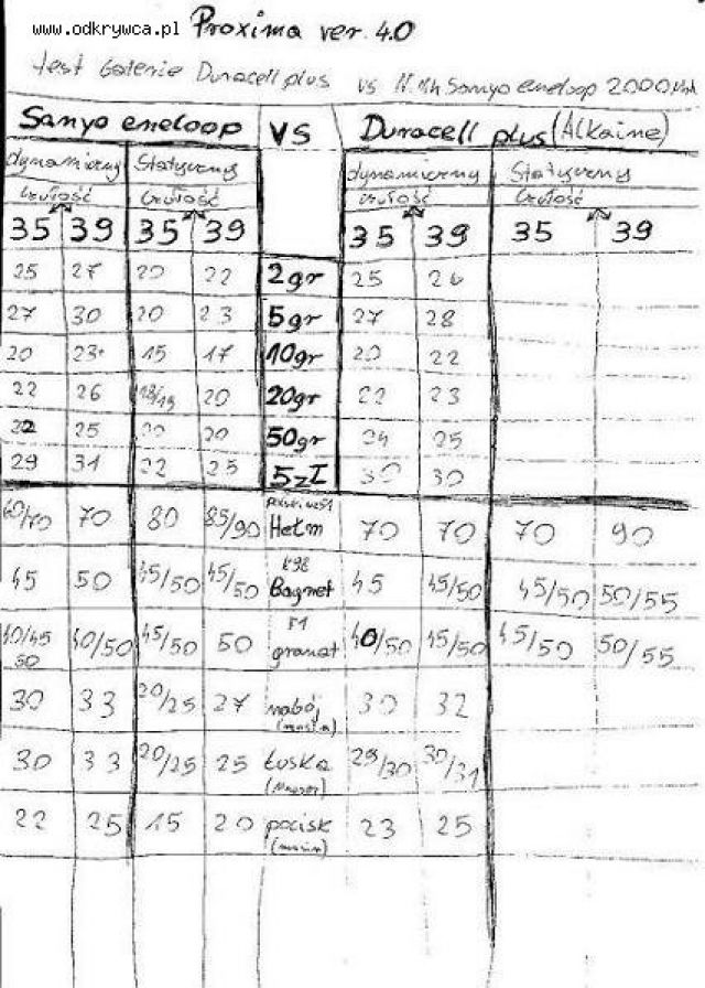

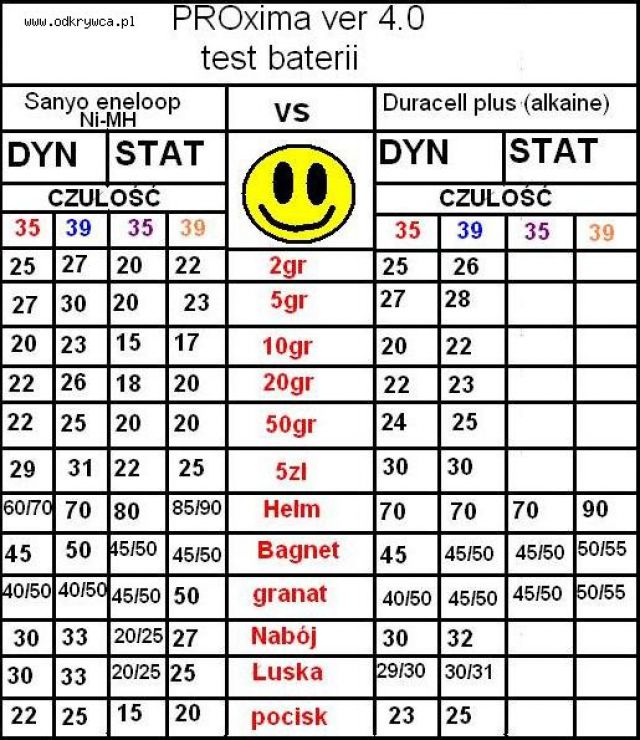

sidzok Napisano 7 Maj 2011 Autor Napisano 7 Maj 2011 witam! Chciałem zapytać posiadaczy Proximy jakie będzie najlepsze zasilanie dla PROximy. Oczytałem się trochę i dużo osób chwaliło akumulatorki sanyo eneloop" i kupiłem takie na allegro ale nie wiem czy to jest normalne, że przy używaniu wykrywacza ok 2h stan baterii spadł mi z 80% na 70%(czy to jest normalne czy za szybko się one rozładowują??) czytałem też że, jak jest mniejsze napięcie to spada zasięg więc zrobiłem test aku vs Ni-MH i wyszło mi że nie ma dużej różnicy w zasięgach(patrz foto) czy akumulatorki czy alkaiczne:) I teraz nie wiem czy pozostać przy tych eneloopach czy kupić o jakiejś większej pojemności. Jak myślicie??
psioter5 Napisano 7 Maj 2011 Napisano 7 Maj 2011 Tak jest z akumulatorkami, to normalne, mi najlepiej spisują się baterie energizer kosztóją 2zł sztuka trzymają bardzo długo i rozładowują się równomiernie ale i tak wymieniam przy 65-70% Moim zdaniem różnica w zasięgu 2cm to sporo :)
jacko33 Napisano 7 Maj 2011 Napisano 7 Maj 2011 Witam. Jestem pod wrażeniem Twojego zaangażowania i włożonej pracy w to zestawienie. Co do akumulatorków to spadek 10% w ciągu 2 godzin jest możliwe i całkowicie normalne. Jest kilka rzeczy, które moim zdaniem wpływają na tempo rozładowania baterii.1.Oczywista spraw-wiek baterii czym starsze tym gorzej.2.Pojemność(tak to się chyba nazywa) wiadomo czym większy tym lepszy.3.Kolejna oczywistość głośność i częstość dźwięków.4.To zauważyłem w swoich bateria, że jak ładuje je dalej pomimo informacji z ładowarki, że już naładowane to dłużej trzymają. Zauważyłem też że przez pierwsze kilkadziesiąt minut moc spada szybciej a potem już jakoś wolniej.Ja sam używam akumulatorków Kodaka 2400 i jestem zadowolony-kupione w jakimś markecie razem z ładowarką za chyba 20zł. Co do zasięgu sam Sobie odpowiedziałeś, że zasięg nie spada więc nie ma co szaleć z akumulatorkami bo to drugorzędna sprawa-ale to moje zdanie. To takie moje spostrzeżenia-chodzę z Proximą 2.0. Pozdro.J"

sidzok Napisano 7 Maj 2011 Autor Napisano 7 Maj 2011 te akumulatorki to mam nowe:) jak mi się jeszcze trochę rozładują to sprawdzę czy osiągi wykrywacza też spadły. Moim zdaniem jak nie ma różnicy w osiągach na aku czy alkaicznych to taniej, ekonomiczniej i ekologiczniej wyjdzie kupić raz akumulatorki:) bo skoro nie widać różnicy to po co przepłacać:P ps psioter5 zobacz w tabelce na jakich bateriach jest korzyść w cm. (+/- mogłem o jakiś 1cm się walnąć w testach bo już ręka bolała machając cały czas)

sidzok Napisano 7 Maj 2011 Autor Napisano 7 Maj 2011 ps jeszcze nie napisałem jak robiłem testy to wykrywacz pokazywał na eneloopach 70% naładowania a na duracell-ach 100%
psioter5 Napisano 7 Maj 2011 Napisano 7 Maj 2011 U to dużo zmienia, to znaczy że akumulatorki wymiatają jeśli tak :) chyba jednak się zbiorę na kupno.
sidzok Napisano 7 Maj 2011 Autor Napisano 7 Maj 2011 Czy wymiatają czy nie to nie wiem ale zasięgi mają takie same i na pewno nie są gorsze od alkaicznych:) dobre jest to że długo utrzymują energie jak się ich nie używa i mogą pracować przy ujemnych temperaturach
