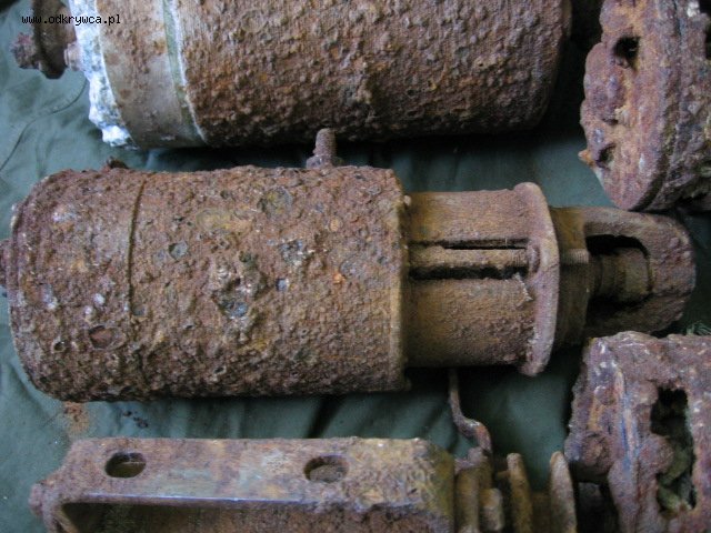

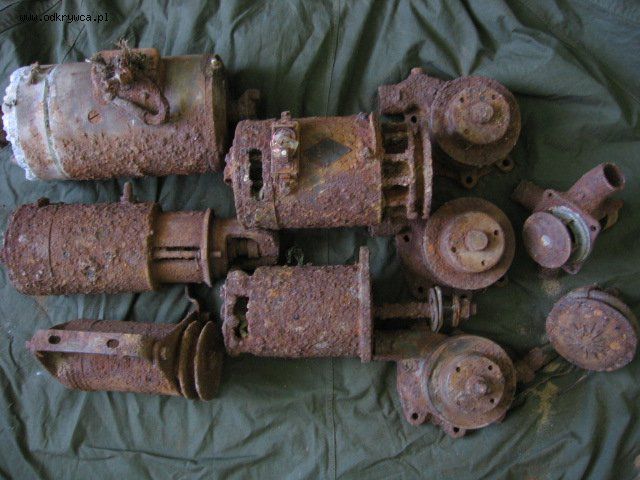

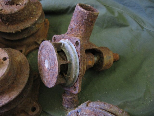

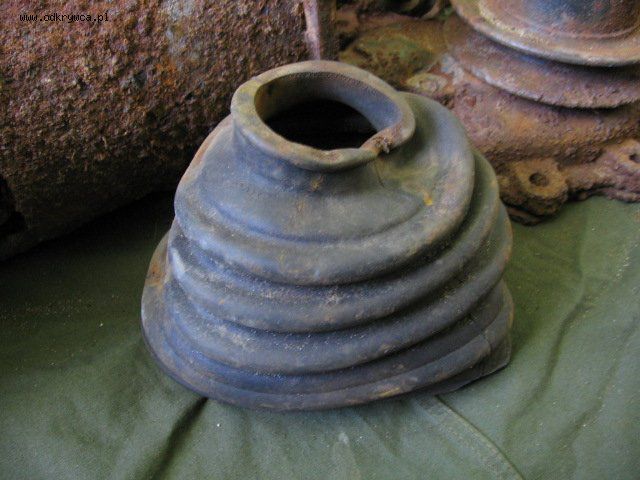

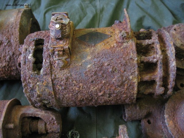

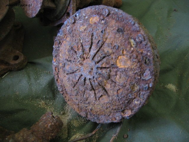

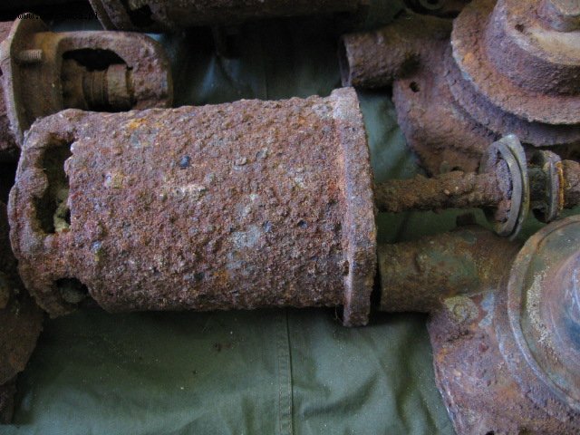

Leśny dziad Napisano 30 Kwiecień 2011 Autor Napisano 30 Kwiecień 2011 Witam.Proszę o identyfikacje elementów i silników.Dziękuje.

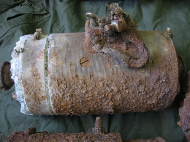

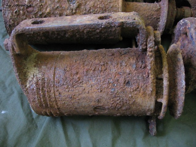

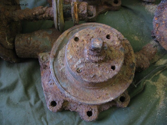

Tauder Napisano 30 Kwiecień 2011 Napisano 30 Kwiecień 2011 To są prądnice i rozruszniki.7 to pompa wodna .8 klakson.9 to gumowa osłona przegubu .Jak się postarasz to znajdziesz na korpusach nazwę producenta i oznaczenia .Gumowa osłona też powinna być jakoś oznaczona .
srg.steiner Napisano 30 Kwiecień 2011 Napisano 30 Kwiecień 2011 ja tu widzę rozrusznik,prądnicę,pompę wodną,mandżetę,i sygnał dźwiekowy

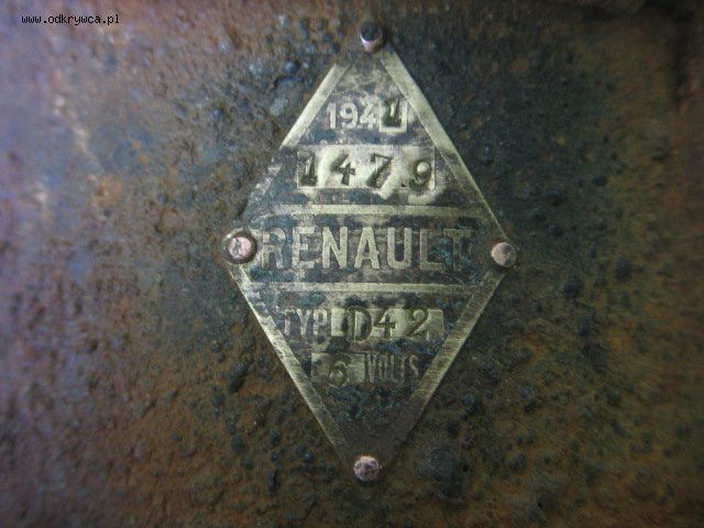

Leśny dziad Napisano 30 Kwiecień 2011 Autor Napisano 30 Kwiecień 2011 Nie znalazłem w depozycie.Blaszka mosiężna ze zdjęcia numer dwa.

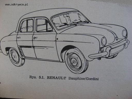

Leśny dziad Napisano 30 Kwiecień 2011 Autor Napisano 30 Kwiecień 2011 Od jakiego pojazdu mogą być te elementy?
Catadero Napisano 30 Kwiecień 2011 Napisano 30 Kwiecień 2011 Od różnych. Sygnał od motocykla Zundapp, Victoria lub innego.Prądnica typ 42 (6 volt/180 W) po wojnie była wyposażeniem samochodu Renault Dauphine. Twoja jest z 1941, wiec pewnie od jakiegoś poprzednika tej renówki.C.
