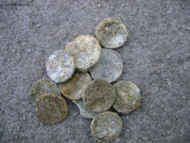

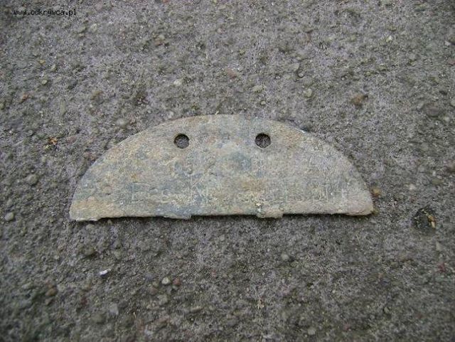

maciu4 Napisano 22 Kwiecień 2011 Autor Napisano 22 Kwiecień 2011 witam wrzuce kilka moich wykopków i prosiłbym czym najlepiej je oczyścić.pierwszy niesmiertelnik cynkowy

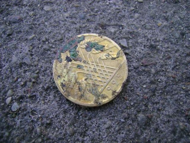

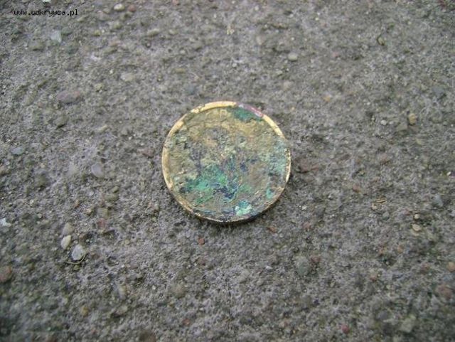

tyfus Napisano 22 Kwiecień 2011 Napisano 22 Kwiecień 2011 na 2 i 3 zdjęciu srebrna monetka" - to nie jest srebrna monetka :)
tyfus Napisano 22 Kwiecień 2011 Napisano 22 Kwiecień 2011 to nie dział ID, ale podpowiem ci - to jest rentenpfennig lub reichspfennig, a one są z aluminium-brązhttp://myvimu.com/exhibit/16819-10-rentenpfennighttp://myvimu.com/exhibit/16824-10-reichspfennig
maciu4 Napisano 22 Kwiecień 2011 Autor Napisano 22 Kwiecień 2011 aha dzieki za info na pierwszy rzyt wygladala jak srebna:to ok czym najlepiej oczyścić ta aluminiowa monetke??;)

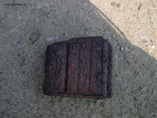

GeneralRemek Napisano 25 Kwiecień 2011 Napisano 25 Kwiecień 2011 Blaszkę najpierw porządnie wyszorować szczotką do rąk wodą z mydłem.Co do magazynka - ładuj do elektrolizy.
maciu4 Napisano 25 Kwiecień 2011 Autor Napisano 25 Kwiecień 2011 a jakie napiecie najlepiej i na jaki czas?
marcin 1984 Napisano 25 Kwiecień 2011 Napisano 25 Kwiecień 2011 Nie jest ważne napięcie tylko natężenie prądu. Ja bym dał 3-4 ampery. Co co czasu - aż się zupełnie wyczyści. Wyciągnij go raz na jakiś czas (godzina może półtorej) i przeleć twardą szczotką tylko tak z wyczuciem i znowu wpakuj w elektro aż do wyczyszczenia a potem wiadomo porządne płukanie pod bieżącą wodą, odtłuszczenie no i tanina, paraloid albo jak wolisz.pozdro
