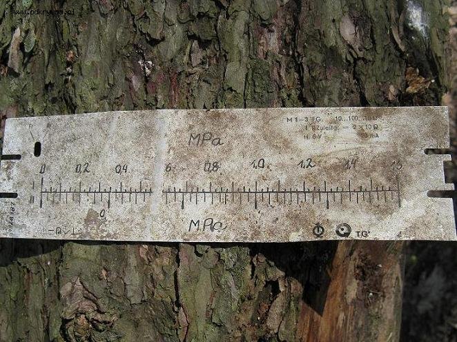

Eastlegion Napisano 19 Kwiecień 2011 Autor Napisano 19 Kwiecień 2011 Witam.Trafiłem dzisiaj kilka ciekawych rzeczy w okopach. Między innymi resztki jakiegoś niemieckiego urządzenia. Wydaje mi się, że służyło do pomiaru napięcia lub natężenia.Proszę o informacje na temat ww urządzenia
RPS Napisano 19 Kwiecień 2011 Napisano 19 Kwiecień 2011 Parametry elektryczne poza skalą odnoszą się do wskaźnika, a wskaźnik ten może być wykorzystany do pokazywania dowolnego parametru; ciśnienia, napięcia,temperatury, promili itp. Skala na tym wskaźniku została naniesiona ręcznie więc chyba nie jest oryginalna tylko wtórna więc chyba nie nadaje się do datowania samego wskaźnika.
Eastlegion Napisano 19 Kwiecień 2011 Autor Napisano 19 Kwiecień 2011 Na koniec saperka. Długość całkowita 28,5 cm, a szerokość około 14,5 cm

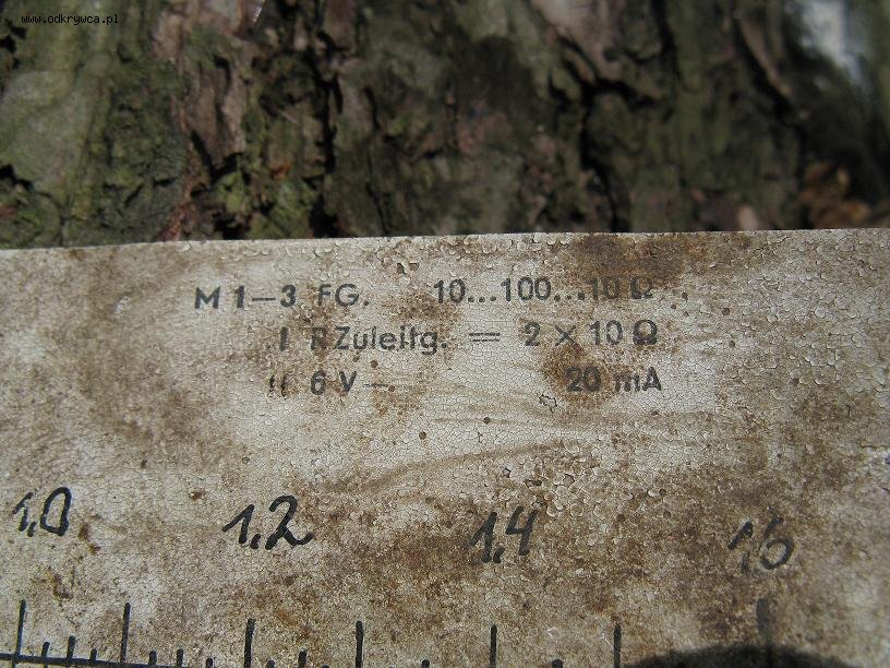

DOMILUD PL Napisano 19 Kwiecień 2011 Napisano 19 Kwiecień 2011 Odnośnie skali:1. Oznaczenia w lewym dolnym rogu wskazują, że jest to skala jakiegoś przyrządu pomiarowego prądu stałego, magnetoelektrycznego.2. Skala wskazuje na ciśnienie i to nie małe - 1,6 MPa (megapascala)= 16 at (atmosfer).3. Opisy na górze wskazują chyba na parametry dopuszczalne ustroju pomiarowego napięcie 6V (wolt) i prąd 20mA (miliAmperów) oraz oporność ustroju być może na różnych zakresach 10 lub 100 omów.4. Skala ma dwa zakresy: górny I i dolny II.Jakiś magnetoelektryczny przetwornik ciśnienia, manometr?Tak sądzę ale oczywiście mogę się mylić.
DOMILUD PL Napisano 20 Kwiecień 2011 Napisano 20 Kwiecień 2011 ak że oznaczenie mpa raczej nie odnosi się do ciśnienia"oj kolego tataja proszę ie ucz ojca itd."Kolego RPS - słusznie prawicie.
tataja Napisano 20 Kwiecień 2011 Napisano 20 Kwiecień 2011 czasami piszę zbyt skrótowo".jeżeli MPa to lata 60-te i póżniej.jeżeli z epoki"-lata 40-te{konekst saperka,okopy}to nie megapascal. krótko skala aparatury kontrolno-pomiarowej
Lord_Macragge Napisano 20 Kwiecień 2011 Napisano 20 Kwiecień 2011 Sposób zapisu (duże litery M i P) jednoznacznie wskazuje na megapaskale - czyli wartość w paskalach * 10^6.
tataja Napisano 19 Kwiecień 2011 Napisano 19 Kwiecień 2011 Pascal jako jednostka ciśnienia układu SI pojawił się w polsce w latach siedemdziesiątych, na zachodzie, dzesięć lat wcześniej.Tak że oznaczenie mpa raczej nie odnosi się do ciśnienia.oczywiście jeżeli znalezisko pochodzi z epoki"
