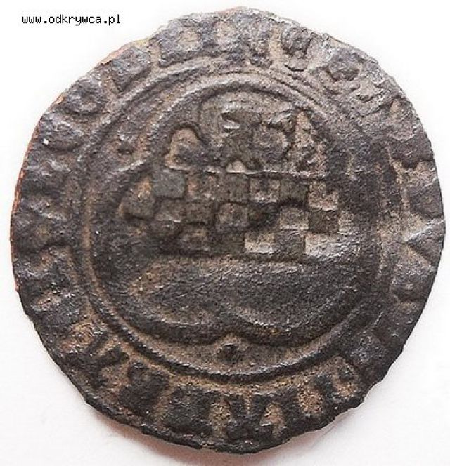

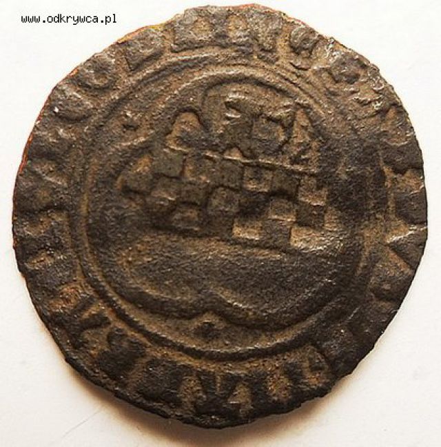

zimmermann Posted April 8, 2011 Author Posted April 8, 2011 Poproszę o identyfikację tej monety/liczmanaśrednica 23 mm,srebrojedyny wyraz jaki udało mi się odczytać to słowo TIABRA

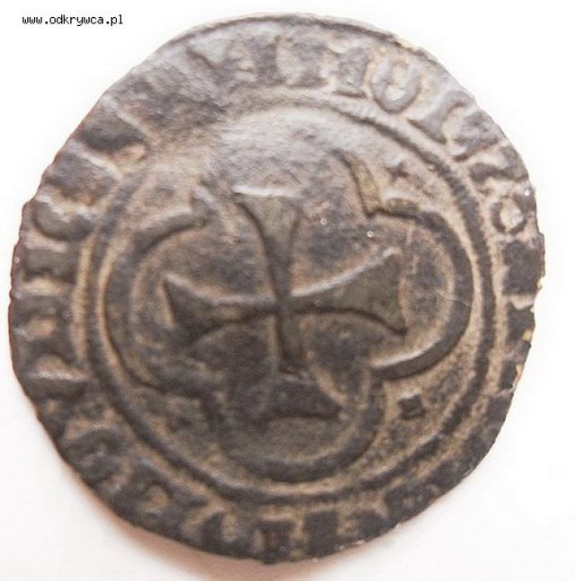

zimmermann Posted April 8, 2011 Author Posted April 8, 2011 druga strona gdzie widać cyfry 10/zero lub litera o/ 13Z3 .
zimmermann Posted April 8, 2011 Author Posted April 8, 2011 Przewaliłem cały katalog Kopickiego i nic podobnego tam nie ma, jedynie pod numerem katalogu 10096 jest z grubsza podobna symbolami moneta Henryka Walezego dernier tornois z 1586 r. ale czy ten francuski kierunek do mojej monety jest właściwy pewnym być nie można.
kopijnik2 Posted April 8, 2011 Posted April 8, 2011 zrób więcej fotek z różnym światłem i większych 1000 pixelimoże więcej odczytamy - bo da się ale szkoda oczu na ciemne literki

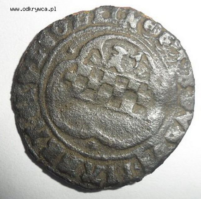

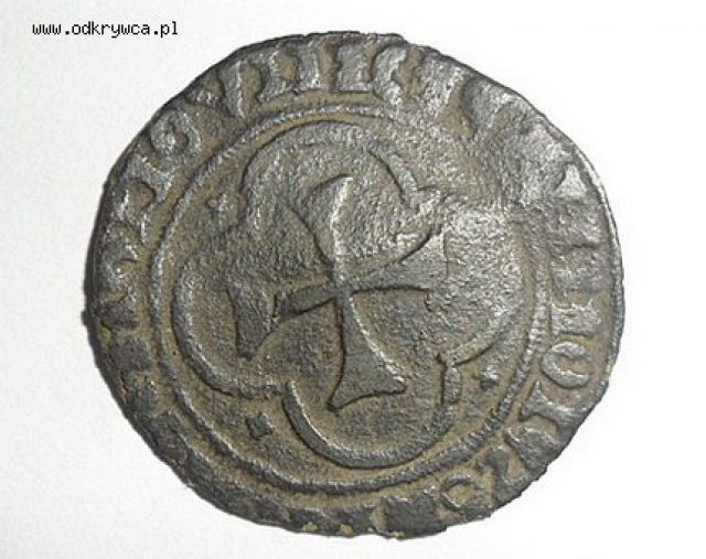

zimmermann Posted April 8, 2011 Author Posted April 8, 2011 Może te będą wyrażniejsze.Wg mnie jest tak / - " to litera nieczytelna:TIABRA 1IPELEO-LIN - - - - - BDVS - N
zimmermann Posted April 8, 2011 Author Posted April 8, 2011 i raz jeszczeDodaję, że moneta jest o grubości ok 0,5 mm
kopijnik2 Posted April 8, 2011 Posted April 8, 2011 jesteśmy gdzieś w XIV/XV wiekucyfr arabskich jeszcze nie używamyW,U - VZ - nie mato co wygląda na dużo IIII - to zbitki M, N, IOdwrócone V z daszkiem to Aszukamy DUCCIVITREG nie znajdziemy - gdyż emisja raczej miejska
zimmermann Posted April 8, 2011 Author Posted April 8, 2011 Kopijnik a czy wg Twojej oceny to moneta czy liczman?
kopijnik2 Posted April 8, 2011 Posted April 8, 2011 raczej monetaprzemawia za tym użycie przedstawienia herbowegoktoś się na analogie natknie i wrzucizważ ją - może nominał da się określić
zimmermann Posted April 8, 2011 Author Posted April 8, 2011 Ma dokładnie 2,0 grTak się przyglądam podswietlaną lupą i ten wyraz oddzielony od innych kropkami to nie jak wcześniej napisałem TIABRA ale na pewno MABRA.

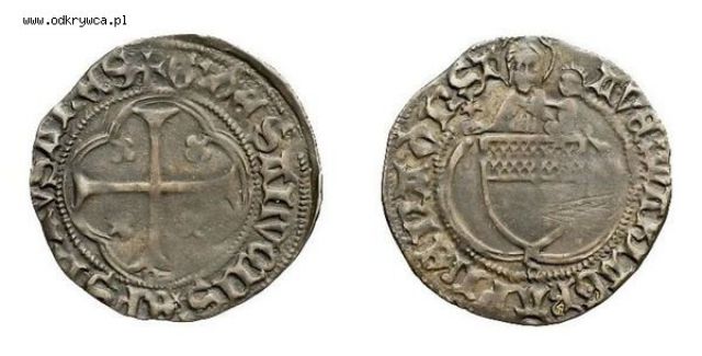

algor Posted April 8, 2011 Posted April 8, 2011 http://www.mcsearch.info/record.html?id=105402nie-moneta a herb jest ...http://tjbuggey.ancients.info/europe.html7 od góry,to chyba monetahttp://www.beastcoins.com/Collections/Midwest-Christianity/Midwest-Christian.htm6 od dołu - jetonDatowanie kopijnika by się zgadzało
sigis3 Posted April 8, 2011 Posted April 8, 2011 A czy na stronie z krzyżem nie widać czasem daty? Na godzinie 13 jakby 1573 (lub 1473). Biorąc pod uwagę średnicę i grubość, może to być grosz. Pozdrawiam
zimmermann Posted April 8, 2011 Author Posted April 8, 2011 algor- zwłaszcza ten trzeci francuski żeton z 15 wieku z rewersu przypomina ten mója co do daty to faktycznie widać 1xZ3 ta druga cyfra to 4 lub 5
Czołg_7TP Posted April 9, 2011 Posted April 9, 2011 To wcale nie musi być Francja. Równie dobrze noże być któreś z miast włoskich XIII - XV w.http://www.google.pl/search?hl=pl&biw=1024&bih=631&site=search&tbm=isch&sa=1&q=pegione+grosso&btnG=Szukaj&aq=f&aqi=&aql=&oq=Dlatego prawdopodobnie należy na początku odczytać dokładnie chociaż dwa słowa, aby umiejscowić tą monetę przynajmniej w regionie.
Czołg_7TP Posted April 9, 2011 Posted April 9, 2011 Czy nawet HiszpaniaTutaj bardzo podobna grafika monety, tylko inny herbhttp://www.mcsearch.info/search.html?search=similar%3A320217&view_mode=1#0http://numismatica-italiana.lamoneta.it/moneta/W-CE1/20
Czołg_7TP Posted April 9, 2011 Posted April 9, 2011 Średnica tego Parpagliola w drugim linku to 23 mm., i waga 1,98 gr.

tyfus Posted April 9, 2011 Posted April 9, 2011 moneta zimmermann strona z krzyżempomiędzy ramionami krzyża - nic nie mapomiędzy półłukami, którymi otoczony jest krzyż a pierścieniem - są stylizowane gwiazdki.strona z herbemwidać szachownicę, nad nią połowę lwa, gryfu ? herb otoczony półłukami. między nimi a pierścieniem - również stylizowane gwiazdkireasumując, sigis3 - nie jest podobna do tych z linkumotyw szachownicy, często pojawia się w monetach niemieckich, z Saksonii - nie wiem jak z lwem(gryfem) ?nie wiem czy wogóle wiązać tę monetę z niemczyzną - ale herb może być kluczem.Post został zmieniony ostatnio przez moderatora tyfus 18:14 09-04-2011
sigis3 Posted April 9, 2011 Posted April 9, 2011 Ozdobniki krzyża nie są chyba tak istotne. Kształt krzyża i te półłuki bardzo podobne. Herb też jakaś kratka" podobna do szachownicy, połowa pusta, inny władca i dochodzi jakiś orzeł czy gryf. Poza tym w napisie ponoć widać TIABRA 1IPELEO-LIN", PELEO skojarzyło mi się z Paleologo". Ale monetka niezbyt popularna, fakt. Pozdrawiam
