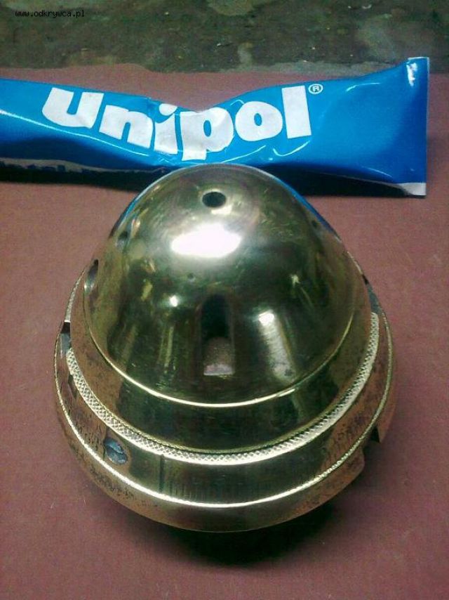

aro75 Napisano 29 Marzec 2011 Napisano 29 Marzec 2011 Kup kolego sobie pastę UNIPOL i ładnie sobie wszystkie łuski wypolerujesz jak lubisz na złoto".Pozdrawiam

sidzok Napisano 29 Marzec 2011 Autor Napisano 29 Marzec 2011 widzę, że ta pasta robi robotę:) (gdzie taką dostanę?)większość łusek to ja wole mieć w takim stanie jak z linku kol ViS, ale też chcę mieć troszku takich odpicowanych na złoto:) net mi dzisiaj coś muli i mogę nie być na bieżąco! pzdr
chemik3 Napisano 29 Marzec 2011 Napisano 29 Marzec 2011 (gdzie taką dostanę?)" - w sklepie muzycznym :)http://muzyczny.pl/120504_Unipol-Metal-Polish-pasta-do-instrumentow-detych.html
