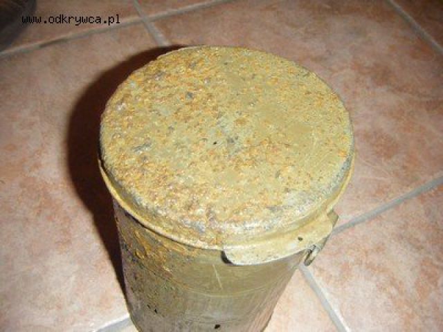

Manierkarz Napisano 23 Marzec 2011 Autor Napisano 23 Marzec 2011 Witam !Zakupiłem taką oto puszkę:http://allegro.pl/puszka-po-przedwojennej-masce-p-gaz-i1515542006.htmlOpłaca się ją wstawić do kwasu szczawiowego ?Miejscami jest oryginalna farba.Pozdrawiam
Cyrograf15 Napisano 23 Marzec 2011 Napisano 23 Marzec 2011 Sito już jest. Nie pognij jej tylko przy czyszczeniu, na orginalną farbe bym nie liczył. Raczej oczyścić i pomalować.Wojtek

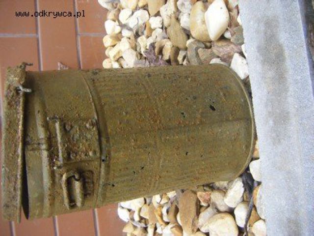

Manierkarz Napisano 24 Marzec 2011 Autor Napisano 24 Marzec 2011 Po 3 godzinach moczenia w kwasie szczawiowym pojawiło się sporo naszej pięknej farby
dzieci3 Napisano 24 Marzec 2011 Napisano 24 Marzec 2011 Nie wiem jakie dałeś stężenie?Jeśli standardowe to dwie doby powinny wystarczyć.Pózniej zacznie dobierać się i za farbę.Obserwuj żeby nie przeholować.Pzdr.

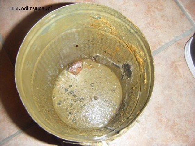

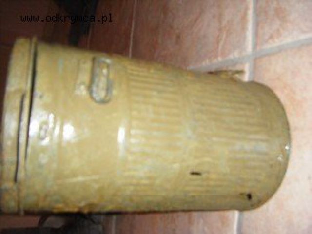

Manierkarz Napisano 26 Marzec 2011 Autor Napisano 26 Marzec 2011 Rezulaty moczenia w kwasie ( 20 godzin )
Manierkarz Napisano 26 Marzec 2011 Autor Napisano 26 Marzec 2011 Włożyłem spowrotem do kwasu. Dobrze zrobiłem ?Pozdrawiam
