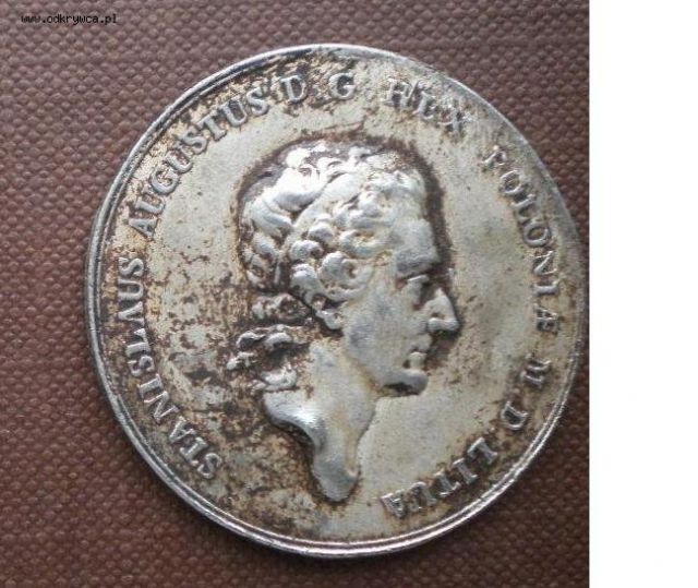

Pablo.wpl Napisano 16 Marzec 2011 Autor Napisano 16 Marzec 2011 Witam.Mam pytanie do speców od talarów Poniatowskiego,dostałem od znajomego zdjęcie tej monety i mam chęć ją odkupić, czy wygląda autentycznie ten talar?Pozdrawiam i z góry dziękuję za opinię.

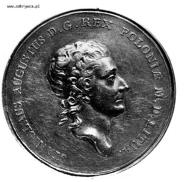

sigis3 Napisano 16 Marzec 2011 Napisano 16 Marzec 2011 Rewersu nie dasz? Dla mnie dziwny, (a w ogóle to chyba zbyt piękne, żeby było prawdziwe- czy to ten?)http://www.wcn.pl/fmi/xsl/pl/search/browserecord.xsl?-lay=web&-recid=577144&-find=-findBardziej przypomina http://allegro.pl/talar-okoliczn-s-a-poniatowski-1771-a381-i1480054884.html
Pablo.wpl Napisano 16 Marzec 2011 Autor Napisano 16 Marzec 2011 to brązowe to wygląda jak by biurowa patyna, widziałem tylko i ja na zdjęciu to, w piątek go zobaczę na żywo, sigis ani ten ani ten, POLONIE.M.D.LITUA ,,,,NA WCN NIE MA TAKIEGO CHYBA, jak zgadza się POLONIE napis to nie LITUA I na odwrót...
Pablo.wpl Napisano 16 Marzec 2011 Autor Napisano 16 Marzec 2011 widziałem już wiele tak zabrudzonych w ten sposób, może to wykopek wcześniejszy... a to brązowe....
Pablo.wpl Napisano 16 Marzec 2011 Autor Napisano 16 Marzec 2011 LOL znalazłem, dzięki sigis za podpowiedz.
Pablo.wpl Napisano 16 Marzec 2011 Autor Napisano 16 Marzec 2011 Widocznie odmiana napisu, zauważ że ten w linku miał inny, dzieki jeszcze raz za namiar, i pytanko jeszcze do autentyczności ?chyba źle nie wygląda ??
sigis3 Napisano 16 Marzec 2011 Napisano 16 Marzec 2011 Ma, tylko zdjęcie słabe, bo moneta była ostatnio sprzedana ładnych parę lat temuhttp://www.wcn.pl/fmi/xsl/pl/search/browserecord.xsl?-lay=web&-recid=559492&-find=-findI jeszcze jedno, tak na pierwszy rzut oka powierzchnia wydaje się być chropowata, jak w odlewie... ale kto wie? Może warto zaryzykować parę setek? (tak dla nabrania doświadczenia, które, jak wiadomo jest bezcenne)
Pablo.wpl Napisano 16 Marzec 2011 Autor Napisano 16 Marzec 2011 Właśnie z wcn te foto co w linku, a myślisz że to wżery od odlewu? ale fals epokowy masz na myśli?
Pablo.wpl Napisano 16 Marzec 2011 Autor Napisano 16 Marzec 2011 Albo jeszcze ziemia czarna przyklejona....?Pamiętam jak czyściłem złotówkę poniatowskiego to tak samo było ale w koncu się odkleiło, no nic, napaliłem się na to ale i ja mam wątpliwości,dzięki i pozdrawiam
sigis3 Napisano 16 Marzec 2011 Napisano 16 Marzec 2011 Fals z epoki to raczej odpada, fałszowano, tak na logikę, popularniejsze, łatwiejsze do upłynnienia" monety. XIX w raczej też nie, dobry falsyfikat byłby bity podrobionym stemplem. Odlew widać też dobrze po rancie. Ogólnie powierzchnia monety jest jakaś taka chropowata, przynajmniej tak widać na zdjęciu. Mając monetę w dłoni lepiej można ocenić, pod warunkiem zachowania spokoju, oczywiście. Pozdrawiam
michal1514 Napisano 16 Marzec 2011 Napisano 16 Marzec 2011 Jak będziesz go miał w piątek koło siebie to zobacz jego wagę, średnicę itp.Porób dobre fotki. Waga zawsze pomoże - chociaż wiem, że jeśli moneta jest rzadka to i fałszerze się dobrze straali z dobraniem wagi i średnicy ;).
Martian Napisano 16 Marzec 2011 Napisano 16 Marzec 2011 coś nie za bardzo, ale na Kopijnika bym poczekał, bo ten to dopiero na fotkach cuda czynić umie;)
Pablo.wpl Napisano 16 Marzec 2011 Autor Napisano 16 Marzec 2011 widzę że więcej na nie jednak.. no poczekajmy na Kopijaka:P

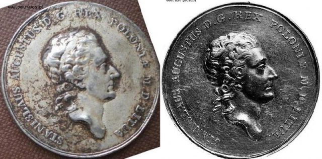

kopijnik2 Napisano 17 Marzec 2011 Napisano 17 Marzec 2011 na podstawie fotki jednej strony:więcej fotek w dobrej rozdzielczości...-------------------------wygląda na kopię - nie w srebrzeartefakt w Rexpod portretem jakby napis kopia"litery wyoblone na krawędziach przekrojuco nie idzie w parze ze zużyciem najbardziej wystającego elementu--------odlew precyzyjny?
Pablo.wpl Napisano 17 Marzec 2011 Autor Napisano 17 Marzec 2011 Lol, no szkoda.ale w sumie podejrzane to srebro, no ale zobaczymy, zbyt piękne aby było prawdziwe.
kopijnik2 Napisano 17 Marzec 2011 Napisano 17 Marzec 2011 pamiętaj - to na podstawie fotki...trzeba to zobaczyć w realu.
Pablo.wpl Napisano 17 Marzec 2011 Autor Napisano 17 Marzec 2011 kopi ale sam masz wątpliwości co do tego... no nic tam, nie ma co się napalać nie wiadomo jak, dzięki za sugestię , zwrócę uwagę na pewno, Pozdrawiam
otrong Napisano 19 Marzec 2011 Napisano 19 Marzec 2011 Pablo, te zdjęcia są skopiowane z allegro, Ty je sprzedajesz, czy chcesz kupić? nie mogę dać linka do trwającej aukcji.
