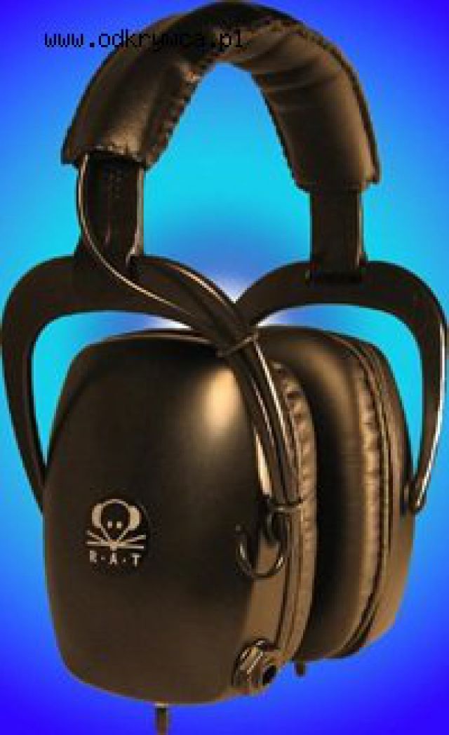

Enders Napisano 27 Czerwiec 2011 Napisano 27 Czerwiec 2011 Witam! Nie jest aż ważne pasmo przenoszenia. Aby uzyskać naprawdę dobry (najlepszy) dźwięk, trzeba znać impedancję wyjściową MXT. Otóż klarowny dźwięk będzie tylko wtedy, gdy obie oporności będą równe sobie. Impedancja wyjściowa MXT jest równa ok. 180 omów. Czyli słuchawki wysokoomowe" (większość to 32 omhy, powiedzmy)to uzyskamy dźwięk przytłumiony, bez większej czułości. Kedy jednak założymy słuchawki o zbliżonej wartości impedancji MXT (czyli będziemy bliżej tej 180-tki) to z czasem dźwięk będzie się robił coraz czystszy" i czuły (można sobie to wyobrazić tak, że w słuchawkach są silne sygnały, ale nie ma wiatru wkoło :D ) Najlepszymi słuchawkami byłyby RAT" o wysokiej, bo prawie 150-omowej impedancji. Różnica (od 32 om) byłaby większa niż wielka.Pozdrawiam!

Brzęczyszczykiewicz Napisano 27 Czerwiec 2011 Napisano 27 Czerwiec 2011 Wyjścia audio większości wykrywaczy, w tym Whitesów, w tym XLT (więc na 99% MXT również) to klucze prądowe, bo tak jest najoszczędniej z punktu widzenia poboru prądu. Mówienie przy tej okazji o impedancji wyjściowej wzmacniacza" to zwykłe BREDZENIE przypominające fachowe" dysputy na forach dla audiooszołomów. Bo nie ma tam żadnego wzmacniacza" w sensie audio a impedancja wyjściowa" klucza prądowego na jednym tranzystorze sięga dla małych częstotliwości grubych kiloomów i więcej.Barwa dźwięku uzyskana z takiego za przeproszeniem wzmacniacza", zależy przede wszystkim od budowy przetwornika słuchawek, ponieważ układ elektroniczny w bardzo ograniczonym stopniu (albo wcale) kontroluje napięcia na zaciskach obciążenia, czyli przetwornika słuchawek. A więc liczy się indukcyjność i mechaniczne rezonanse słuchawek. Głośność w większości przypadków będzie rosła wraz ze wzrostem impedancji słuchawek, ale tylko do pewnego momentu, bez żadnego wpływu na barwę i czystość" dźwięku, co sugeruje Enders.Kwestia dopasowania słuchawek i specjalnych właściwości" tych markowych do wykrywaczy, to zwykła ściema mająca na celu wyciągnięcie z ludzi kasy za podłe słuchawki z nadrukiem firmy wykrywaczowej. Lepsze mogą okazać się zwykłe słuchawki z marketu za 20zł. Po prostu trzeba wypróbować.
