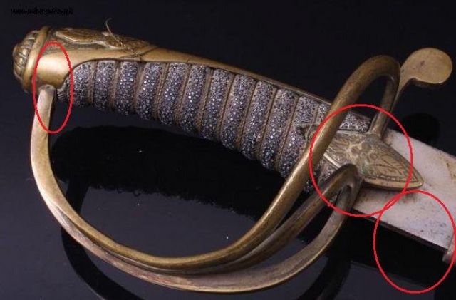

mietek Napisano 12 Marzec 2011 Napisano 12 Marzec 2011 Czy na podstawie tego zdjecia da sie powiedziec cos na temat tejze szabli?
steell Napisano 12 Marzec 2011 Napisano 12 Marzec 2011 http://www.weu1918-1939.pl/kawaleria/szable/1917/departament_kawalerii_szable_1917.html
steell Napisano 12 Marzec 2011 Napisano 12 Marzec 2011 może nie dokładnie taka sama ale bardzo podobna

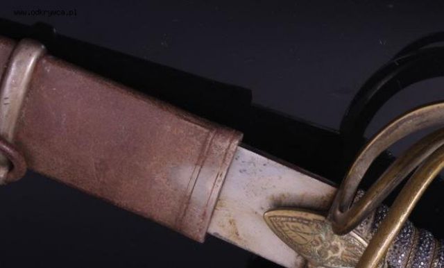

steell Napisano 12 Marzec 2011 Napisano 12 Marzec 2011 Rozumiem że zdjęcia głowni nie masz, szkoda bo to co widać jest zastanawiające, Rękojeść wygląda jak mieszanka wz. 17 i szabli krechowieckiej.
mietek Napisano 12 Marzec 2011 Autor Napisano 12 Marzec 2011 Niestety to wszelkie zdjecia jakie mam.Nie wiem nic na jej temat.Stad tez moje pytanie.
steell Napisano 12 Marzec 2011 Napisano 12 Marzec 2011 osobiście byłbym ostrożny jeżeli chodzi o zakup
steell Napisano 12 Marzec 2011 Napisano 12 Marzec 2011 zaznaczę na zdjęciu to co mi się nie podoba, wprawdzie ornament może być ale pomieszanie miedzy szablą piechoty i kawaleryjską, do tego skórka dziwna jakaś

steell Napisano 12 Marzec 2011 Napisano 12 Marzec 2011 znalazłem taką kawaleryjską wiec łezka chyba może taka być pozostaje miejsce przy rozetcehttp://www.szablapolska.com/index.php/szabla-wz-1917
kowalinho Napisano 13 Marzec 2011 Napisano 13 Marzec 2011 Chyba" może taka być, bo to po prostu szabla oficera kawalerii wz1917.Ale dziwna ta łezka, jeśli chodzi o formę ornamentów, które w oryginałach były, hmm, trójwymiarowe (odlewane?), a to wygląda na grawerkę. Kapturek też nietypowy.Ps. Czemu plik ze zdjęciem nazywa się eplika"? ;-)
kowalinho Napisano 13 Marzec 2011 Napisano 13 Marzec 2011 ... Na stronie weu jest błąd - szabla szeregowego jest podpisana jako oficerska, a oficerskiej nie ma.

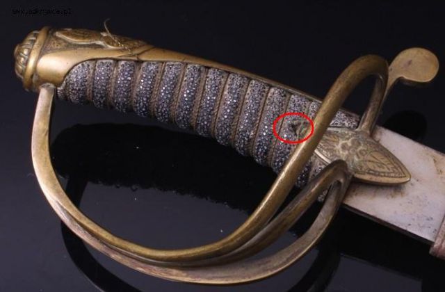

mietek Napisano 13 Marzec 2011 Autor Napisano 13 Marzec 2011 Nie bylem pewny jakaz to, ale wydaje sie iz kaputrek przesadza sprawe.Dodatkowo widac nierowne dociecie jaszczura (zaznaczone), aby zmiescic lezke, byc moze uzyto oryginalnych czesci ze starej szabli.

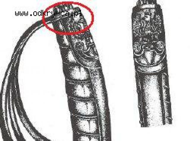

steell Napisano 13 Marzec 2011 Napisano 13 Marzec 2011 I sprawa jasna pozostaje jeszcze kapturek we wszystkich wz 17 powinien być tak jak na tej rycinie,nie widzę bić, przydało by się jeszcze zobaczyć klingę.Replika z błędami albo nietypowa odmiana ale raczej to pierwsze
kijow Napisano 13 Marzec 2011 Napisano 13 Marzec 2011 po tych zdjęciach ciężko coś kol wiek powiedzieć ale moim skromnym zdaniem jest to kopia z lat 80 XX wieku.
