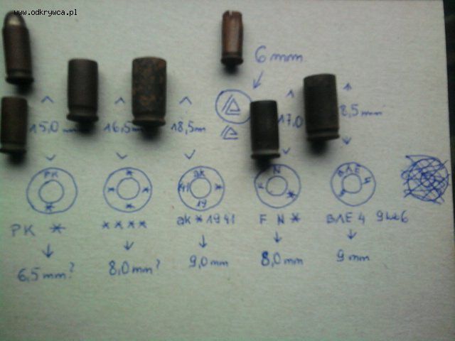

karabin Napisano 27 Luty 2011 Autor Napisano 27 Luty 2011 Witam.Proszę kolegów o id bić łusek z fotki. Dwie pierwsze z lewej(jedna nad drugą) są takíe same z tym że jedna ma wsunięty pocisk i nie ma bić.Pozdrawiam.

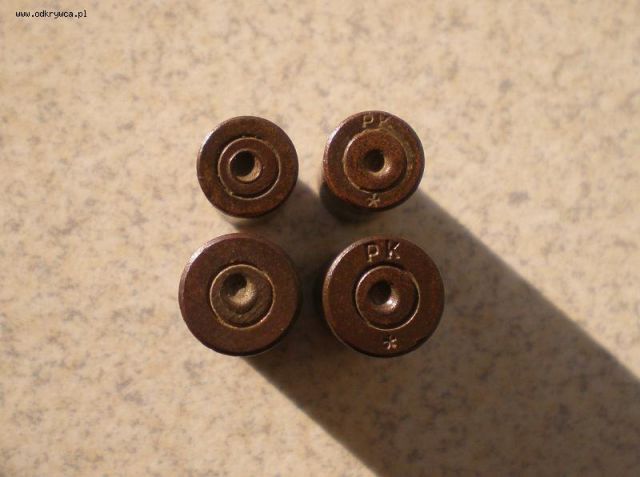

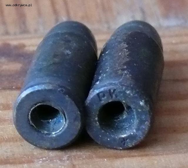

karabin Napisano 1 Marzec 2011 Autor Napisano 1 Marzec 2011 Witam.Te moje takie jak u Hebdy,tylko spłonki mają (zbite rzecz jasna).Jako ciekawostkę dodam że obydwa naboje (ten bez bić i ten z biciamí PK*) zostały wystrzelone z tej samej broni. Mają identyczne ślady zbicia i znalezione też nie daleko siebie.Pozdro.
Ave Danzig Napisano 1 Marzec 2011 Napisano 1 Marzec 2011 mi sie jednak wydaje że ta bez bić to niemiec... chociaż kto wie...dodam swoje browningi
karabin Napisano 27 Luty 2011 Autor Napisano 27 Luty 2011 Na samym dole podany przypuszczalny kaliber a w strzałkach długość łuski. Ta na górze to kbks 6mm ,tu chodzi jedynie o id producenta.
Hebda Napisano 27 Luty 2011 Napisano 27 Luty 2011 mniejsze łuski to 7,65/17 SR BrowningSygnatura PK *--polska łuska-gratulujereszta tuhttp://www.municion.org/32acp/32acp.htmwiększe to 9mm,nie chce mi się szukać
karabin Napisano 27 Luty 2011 Autor Napisano 27 Luty 2011 Dzięki,ta z biciem PK* jest bliźniaczą tej bez bić z pociskiem.
Ave Danzig Napisano 28 Luty 2011 Napisano 28 Luty 2011 Od najmniejszej:5,6x15 .22 Longhttp://www.municion.org/22lr/22lr.htmVV - producent nieznany6,35x15 RS Browning http://www.municion.org/6_35/6_35.htmPk - Zakłady Amunicyjne Pocisk" S.A., WarszawaBez bić - to prawdopodobnie produkcji ruskiej - Tuła7,65x17 Browninghttp://www.municion.org/32acp/32acp.htm* * * * - Hirtenberger Patronen Zundhütchen und Metallwarenfabrik, Hirtenberg, AustriaF N * - Fabrique Nationale d'Armes de Guerre, Herstal, Belgia9x19 Parabellumhttp://www.municion.org/9para/9para1.htmak - Munitionsfabrik Vlasim, Praga, Czechosłowacja pod okupacją niemieckąBAE 43 9M/M - Royal Ordnance Factory of Blackpole, Anglia
karabin Napisano 28 Luty 2011 Autor Napisano 28 Luty 2011 Dziękuję Ave za szczegółowe id:),zastanawia mnie ta angielska łuska,skąd się wzięła? W miejscu w którym ją znalazłem były dwíe bitwy. Pierwsza bitwa 01.09.1939r,jedna z pierwszych w II WŚ a druga w styczníu 1945 ,a może łuska ze zrzutów dla partyzantów? Dodam że w okolicy walają się też łuskí od mosina i ppsz a z tego co wiem w tych lasach partyzantka prężníe działała do ok 1947r.
Ave Danzig Napisano 1 Marzec 2011 Napisano 1 Marzec 2011 źródła podają że w 1925 WWAK wyprodukowała partię próbną naboju 7,65 w ilości kilkuset sztuk ale czy miały jakieś bicia to nie wiadomo. Natomiast produkcję 6,35 prowadził tylko Z.A. Pocisk S.A.
karabin Napisano 28 Luty 2011 Autor Napisano 28 Luty 2011 Zgadza się,mogła być również zdobyczna,tego níe wziąłem pod uwagę:) Pozdrowionka.
