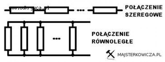

marposz74 Posted February 26, 2011 Author Posted February 26, 2011 Pytanie ,czy można łączyć je szeregowo aby zwiększyć pojemność.Czy ma to wpływ na prace wykrywacza.
gral Posted February 26, 2011 Posted February 26, 2011 Przy połączeniu szeregowym np.dwóch akumulatorów po 9V uzyskasz około 18V więc jeżeli wykrywacz ma pracować na 9V to nie polecam.Pozdrawiam.
wojtek1234321 Posted February 26, 2011 Posted February 26, 2011 Przy łączeniu szeregowym (- z +) zyskujesz na na pięciu, napięcie się sumuje, a przy łączeniu równoległym (+ z +, a -* z -) zyskujesz na pojemności, pojemność akumulatorów połączonuch równolegle też się prawie sumuje, czyli dodaje się pojemności połączonych akumulatorów.
damiani Posted February 26, 2011 Posted February 26, 2011 Lepszym rozwiązaniem jest zastąpienie 9V zestawem 6 x 1,5V AA lub oczywiście akumulatorków AA (jest do tego specjalny koszyk jak np. w Proximie).Ze swojej strony mogę dodać że to jest o niebo lepsze rozwiązanie ze względu na obecnie wysokie pojemności i znikomy efekt upływności plus niewrażliwość na niskie temteratury np. 2200 mAh z SanyoEneloop.Przydaje się dodatkowe pudełko na taki zestaw.
marposz74 Posted February 26, 2011 Author Posted February 26, 2011 No tak,chodzi mi o połączenie trzech akumulatorów o pojemności 200,czyli razem pojemność będzie 600 mAh.Moje pytanie było,gdyż zauważyłem że spadek mocy powoduje spadek zasięgu wykrywacza.
Brzęczyszczykiewicz Posted February 26, 2011 Posted February 26, 2011 Pod ŻADNYM POZOREM nie wolno łączyć równolegle akumulatorów, za wyjątkiem ołowiowych i litowych. A i to z głową i wyłącznie pod pewnymi warunkami.
fuks_ag Posted February 27, 2011 Posted February 27, 2011 Akumulatorki oraz baterie jak najbardziej można łączyć szergowo, równolegle oraz szeregowo-równolegle (najpierw szeregowo buduje się stos aby uzyskac odpowiednie napięcie a potem łączy się go równolegle aby uzyskac założoną pojemność- pakietowanie ogniw") w zalezności od potrzeb.Aby zwiększyć pojemność należy ogniwa połączyć równolegle(wzrasta pojemność o tyle ile wynosi sumaryczna wszystkich ogniw przy znamionowym napięciu -czyli dwa akumulatorki 9V o pojemnosci 250mAh,połącznone równolegle dają 500mAh przy napięciu 9V), aby zwiekszyć napięcie łaczy się szeregowo (dwa akumulatorki 9V o poj 250mah każdy połączone szeregowo dają 18V i 250mAh).Można łączyć ze sobą ogniwa o różnych pojemnościach i napięciach.W praktyce łączy się w zestawy tylko ogniwa jednakowe to znaczy o tej samej sile elektromotorycznej i o tym samym oporze wewnętrznym. Jest to uzasadnione tym by ogniwo lub ogniwa nie pracowały na inne ogniwa lecz oddawały wszystkie tą samą moc przy obciążeniu.

marposz74 Posted February 27, 2011 Author Posted February 27, 2011 Panowie,chodzi mi o akumulatorki 9V ,połączyć je aby zwiększyć pojemność,ładowanie będzie odbywać się osobno.
fuks_ag Posted February 27, 2011 Posted February 27, 2011 Czytaj mój poprzedni wpis.Tak, możesz łączyć, tak jak potrzebujesz(szeregowo-wzrasta napięcie, równolegle-wzrasta pojemność).Piszę to z całą odpowiedzialnością (wiedza uniwersytecka i długa praktyka jako kier.spec.ds.produkcji właśnie takich pakietów akumulatorowych: szeregowych, równoległych, mieszanych NI-CD, NI-MN, LI-JON, itd.)Ps.Ogniwa Li-ION potrzebują zabezpieczeń przy ładowaniu, ze wzgęldu na wysoki prąd ładowania, przez co, cele nagrzewają sie i może nastąpić nagły wzrost cisnienia wewnątrz obudowy, skutkujący rozerwaniem ogniwa i wydostaniem się szkodliwego elektrolitu oraz pożarem.
Brzęczyszczykiewicz Posted February 27, 2011 Posted February 27, 2011 Marposz, jeśli koniecznie chcesz i będziesz ładował akumulatory osobno, połącz akumulatory minusami a plusy połącz przez diody prostownicze Schottky'ego, które kupisz w sklepie z częściami elektronicznymi, w ten sposób żeby oznaczone paskami czy kropkami końcówki diod były ze sobą połączone (i stąd będziesz czerpał prąd jako z zacisku +), a wolne końce podłączysz do plusów baterii. Stracisz mało mocy na tych diodach i nic się niekorzystnego nie stanie bateriom. A jeszcze lepiej i prościej - kup koszyk na 8 sztuk ogniw AA lub AAA i tego używaj. Koszyk nie musi być dobrej klasy, bo tam są miliamperowe pobory prądu.Kolego Fuks. Batimex, Kabe itp to handlarze i firmy pakietujące. Wiedza do tego potrzebna jest taka jak o nowoczesnych kładach wtryskowych i cyklu Carnota w zakładzie wulkanizacyjnym :) Równie dobrze mogliby handlować marchwią pakowaną w pęczki a dyrekcja d/s produkcji byłaby wtedy odpowiedzialna za rozciąganie gumek-recepturek.Nie wiedziałem, że w jakimś uniwersytecie w Polsce wykładają technologię budowy akumulatorów. Kiepski to 'uniwersytet', którego absolwent nie wie czym się różni funkcja monotoniczna od liniowej. Kolejny dowód, że edukacja w Polsce sięgnęła dna.Wybacz uszczypliwość, ale bzdury cętkowane wypisujesz kolego i na dodatek mieszasz ludziom w głowach lamerską pseudo-wiedzą, co jest już szkodliwe społecznie.Nie o ogniwa litowe było pytanie, ale skoro już, to wymagają one zabezpieczeń przy ładowaniu I ROZŁADOWANIU TEŻ, z innych powodów niż duży (wysokie może być drzewo) prąd ładowania. Bo ładować małym prądem też można, i wtedy TEŻ są zabezpieczenia elektroniczne NIEZBĘDNE przy tych ogniwach.Połączenie równoległe ogniw NiMH czy NiCd jest przyspieszoną drogą do uszkodzenia słabszego ogniwa i może być niebezpieczne. Z tego prostego powodu nie robi się tak działających ładowarek. Więc ostrzegam wszystkich przed takimi mądrymi inaczej" pomysłami.

armand Posted February 27, 2011 Posted February 27, 2011 Pytanie do kol. B...W sprzedaży są TAŃSZE ładowarki ładujące tylko parzystą liczbę ogniw NiMH czyli 2 lub 4 ogniwa. Parzyste ładowanie wskazuje na dwie gałęzie ładowania po dwa ogniwa. Przeczy to Twojej informacji: tego prostego powodu nie robi się tak działających ładowarek."Czyżby producenci ładowarek nie przestrzegali zasady przedstawionej nam przez Ciebie?Przykład:http://allegro.pl/ladowarka-sieciowa-do-akumulatorow-2-4-ogniwa-i1478544582.htmlMam taką ładowarkę, firma nie jest najlepsza, ale znana doskonale na rynku niemieckim.Być może teoretycznie nie jest wskazane połączenie równoległe ogniw, ale praktycznie uszkodzenia ogniw stanowią znikomy procent?Jestem ciekawy Twojej opinii n/t temat.
kopijnik2 Posted February 27, 2011 Posted February 27, 2011 gdyby poszczególne akumulatory były idealnewszystko by było okiejSEM rzeczywistych jest różnadołączyć do tego Kirchoffai wychodzą różne prądy w gałęziachczyli wyższe SEM -> większy prądczyli im większa różnica parametrów ogniw - tym większe różnice warunków pracyi tylewniosek:do pracy równoległej ogniwa powinny mieć zbliżone parametry-----------------Armandzie - w instrukcji obsługi od przytaczanych ładowarek - zwykle piszą by w zestawie nie używać ogniw o różnej pojemnościa na ile mogą się różnić pojemności używanych ogniw można się przekonać ładując w ładowarce o indywidualnych kanałach...czas ładowania do 30 - 40 %- te same ogniwa - tak samo używane...i tyle
Brzęczyszczykiewicz Posted February 27, 2011 Posted February 27, 2011 Oj Armandzie..., a skąd wiesz że te ogniwa są w ładowarce połączone równolegle? Bo ja przypuszczam, że jednak szeregowo ;) Fatwo sprawdzić - wyjmij jedno i zobacz czy będzie się dalej ładowało :)Ogniwa ładuje się szeregowo w pakietach. Innej możliwości wtedy nie ma, choć to nie jest dobre rozwiązanie, tylko ekonomiczne. Jednakowe, najlepiej dobrane ogniwa, z jednej serii produkcyjnej. I tak najsłabsze ogniwo padnie dużo szybciej niż by sie to stao przy ładowaniu niezaleznym.Ale równolegle NIGDY się tego nie robi. Żeby tylko chodziło o nierównomierny rozkład prądu ładowania, to by było jeszcze 'małe piwo' i żaden problem, bo w końcu drugie ogniwo by się doładowało. Zagrożenie jest dużo większe, ale wymaga nieco dłuższego tłumaczenia a ja w tej chwili nie mam czasu na to. Jeśli ktoś chce trochę pogłówkować, co nie jest trudne (chyba że dla operatora zgrzewarki z podstawowym zawodowym wykształceniem elektrotechnicznym), to proponuję zainteresować się momentem, kiedy ładowane ogniwo wykazuje ujemną rezystancję. Moment znany pod handlowym sloganem delta peak". I co się wtedy stanie, gdy 2 lub więcej ogniw jest połączonych równolegle.

armand Posted February 28, 2011 Posted February 28, 2011 Byłem niedowiarkiem :), ale muszę przyznać rację kol. B... Wyjąłem z ładowarki jeden akumulatorek z pary i dioda zgasła. Byłem jeszcze większym niedowiarkiem... i sprawdziłem miernikiem prądu [zakres mA], że na drugim niewyjętym akumulatorze prąd nie płynie. Kol. B... miał rację, nie stosuje się ładowania równoległego w ładowarkach. Nawet w tanich ładowarkach.
