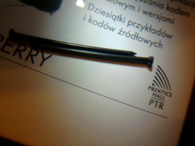

sławek1989 Napisano 18 Luty 2011 Autor Napisano 18 Luty 2011 Przeprowadziłem pierwszą próbe oksydacji stali na gorąco i według mnie wyszło pozytywnie. Równomierna , trwała i połyskliwa warstwa oksydy. Uzyłem azotanu potasu , wodorotlenku sodu czas gotowania około 20 min. oksydowałem 2 gwożdzie jeden wypolerowany a drugi zmatowiony tak jak by widoczne były slady obrabiarek. oksyda na wypolerowanym wyszla ciemniejsza i chyba ładniejsza.
sławek1989 Napisano 18 Luty 2011 Autor Napisano 18 Luty 2011 zdjęcie niestety nie pokazuje dokładnie efektu jaki udało sie uzyskac.
