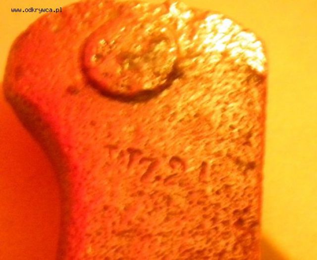

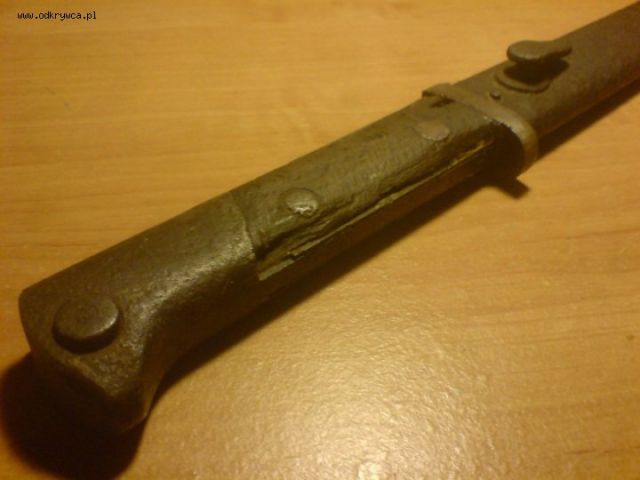

Blitzkrieg Napisano 26 Styczeń 2011 Autor Napisano 26 Styczeń 2011 Jak czyścić aby nie zatrzeć oznaczenia wzoru?
stock84 Napisano 26 Styczeń 2011 Napisano 26 Styczeń 2011 Blitz:)W tym stanie to szczotka druciana najlepiej zamontowana na szlifierce stołowej.Tylko wcześniej zdejmij okładki.Bicia wzoru były wystarczająco głęboko bite więc byle czyszczenie ich nie zatrze:)
vis1939 Napisano 26 Styczeń 2011 Napisano 26 Styczeń 2011 Ja bym to wybulgotał w elektrolizie delikatnie,potem szczotą również delikatnie.Tylko właśnie,zdejmij okładki i nasącz środkiem do konserwacji drewna.
stock84 Napisano 26 Styczeń 2011 Napisano 26 Styczeń 2011 Tego repa skatowałem do żywego metalu oczywiście wcześniej odrdzewianie chemiczne i dopiero później szczota na wysokich obrotach.Stempel jak widać nie równo bity ale żeby go całkiem zatrzeć to trzeba by z nim pojechać na kamieniu szlifierskim gruboziarnistym".Więc bez obaw.
Blitzkrieg Napisano 26 Styczeń 2011 Autor Napisano 26 Styczeń 2011 Hmm stocku, to co powiedziałeś 'że były' doskonale obrazuje jego sytuacje. Te nie są głębokie co chyba widać na zdjęciu. Może ktoś go ruszał 30 lat temu i znów wrócił 'pod krokwie'? Okładki raczej nie do ruszenia, śruby złapane, wiercić szkoda, a inne ingerencje typu grzanie z pewnością okładkom nie pomogą. Szczotką na dremelu spróbuje może go śmignąć, zobaczę co wyjdzie
