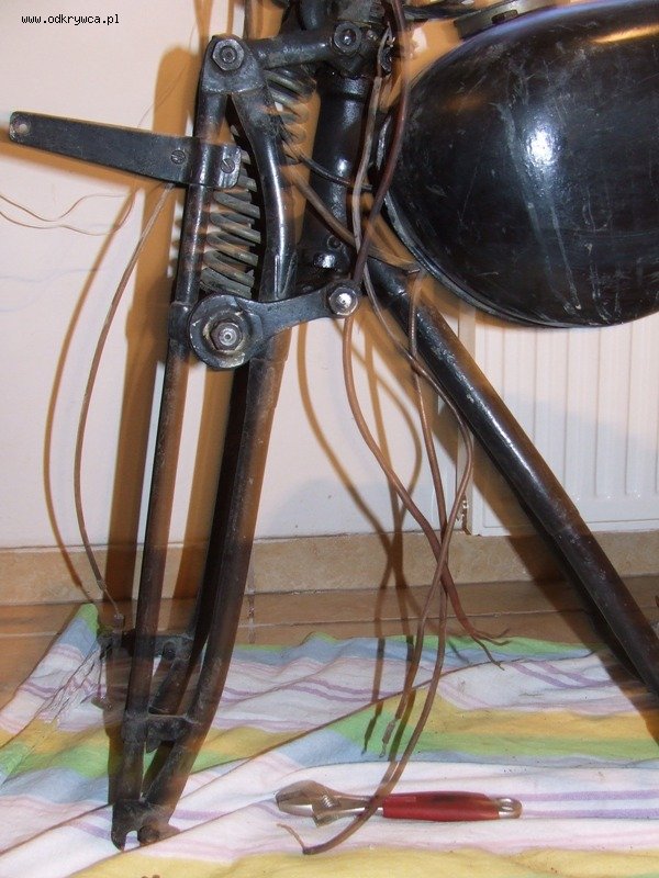

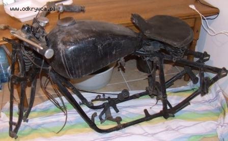

pderkacz Napisano 18 Grudzień 2010 Autor Napisano 18 Grudzień 2010 witam proszę o pomoc w identyfikacji motocyku szukałem na różnych stronach netowych muzeach i jakoś znajdzie się szczegól który nie pasuje do całości motocykl leżał ostatnie 30 lat w piwnicy a co wcześniej się z nim działo nie wiem
8total4 Napisano 18 Grudzień 2010 Napisano 18 Grudzień 2010 pewnie były na tabliczkach znamionowych, a te są zdjęte.. pozdro.
pderkacz Napisano 18 Grudzień 2010 Autor Napisano 18 Grudzień 2010 znalazłem wreszcie numery 835626 i nic więcej widelec jest nieco podobny do nsu??
predi888 Napisano 18 Grudzień 2010 Napisano 18 Grudzień 2010 Nieźle trafiłeś,motocykl raczej sprzed wojny,możliwe że niemiecki.
HD1940 Napisano 18 Grudzień 2010 Napisano 18 Grudzień 2010 Przepraszam, ale w czym rama którą identyfikujemy, jest podobna do Tornedo ze zdjęcia? Chyba tylko tym, że oba to jednoślady. Według mnie rama jest z NSU, aczkolwiek nie grają mocowania tylnego koła (tu są zamknięte a w NSU otwarte od tyłu), zaś widelec przedni jest z zupełnie innego motocykla. Na pewno nie jest to NSU serii TS, bo to akurat widać gołym okiem. Najbardziej zbliżony jest ten trapez do rozwiązań stosowanych przez TWN (Triumph np http://www.meisterdinger.de/triumph/t-bl.htm ).Co do zbiornika to trudno coś jednoznacznie powiedzieć.Raczej nie jest od kompletu".
kopijnik2 Napisano 18 Grudzień 2010 Napisano 18 Grudzień 2010 myślę, że dobre zdjęcia przyśpieszą idprofil - bez artystycznych skrótów zbliżenie na górę trapezu
pderkacz Napisano 18 Grudzień 2010 Autor Napisano 18 Grudzień 2010 akurat numery ramy się zgadzają wiec chyba co do tego nie ma dyskusji tak mi się wydaje
pderkacz Napisano 20 Grudzień 2010 Autor Napisano 20 Grudzień 2010 witam to jest 301t z przerobiona ramą do zbiornika paliwa (chyba dkw-ki no ale wiem przynajmniej na czym stoję :)
pderkacz Napisano 19 Grudzień 2010 Autor Napisano 19 Grudzień 2010 idąc tropem numerów ramy znalałem że może to być model 201ts, 251ts, 301ts, 501ts oczywiście przy założeniu że jest to rama nsu
predi888 Napisano 18 Grudzień 2010 Napisano 18 Grudzień 2010 Bak chyba był malowany kiedyś"nie fabrycznie,może jak by ci się udało tą farbę jakoś zmyć.Dobrze by było jakbyś coś niecoś dowiedział się o pochodzeniu tej ramy.Skąd wzięła się w piwnicy itp.
lincoln Napisano 18 Grudzień 2010 Napisano 18 Grudzień 2010 równie moze to byc jakis anglik,trapez troche toporny ,lepsze foty daj
pderkacz Napisano 19 Grudzień 2010 Autor Napisano 19 Grudzień 2010 witam no wiec widelec jest od dkw 201ts. predi888 wszystko było malowane na czarno bo to widac sznary od pędzla. a w piwnicy się wzięła z drugiej piwnicy od profesora fizyki została zakupiona ze 30 lat temu
kowalzuch1 Napisano 18 Grudzień 2010 Napisano 18 Grudzień 2010 Jest to Nsu 501s przynajmniej według numeracji ramy ok 1930r, zawieszenie również z serii T lub TS, zbiornik może od dkw, zdejmij zbiornik i daj fotkę ramy jeśli możesz, bo może być przerobiona.Link do stronki:http://www.nsu-greifzu.de/html/nsu_501_ts.html#NSU501T
kowalzuch1 Napisano 18 Grudzień 2010 Napisano 18 Grudzień 2010 Przepraszam miało być nsu 501 ts z 1930-31 roku, czyli z naramowym zbiornikiem, czyli raczej nie jest przerobiona.
kowalzuch1 Napisano 19 Grudzień 2010 Napisano 19 Grudzień 2010 Tak zawieszenie nie jest z dużych nsu serii ts, ale może być rzeczywiście od nsu 201 t.
