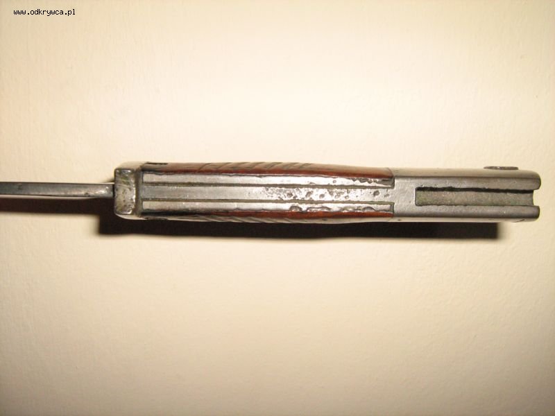

piotr514 Napisano 1 Grudzień 2010 Autor Napisano 1 Grudzień 2010 Były takie osłony czy ta jest wytarta i dlatego tak wygląda ?
zukuri Napisano 4 Grudzień 2010 Napisano 4 Grudzień 2010 To taki element łączący osłonę ogniową i oporę okładzin... Ot, ewolucja ...;-)Pozdr, Piotr
zukuri Napisano 4 Grudzień 2010 Napisano 4 Grudzień 2010 ... a tak już na poważnie (gdyby ktoś rzeczywiście nie wiedział)- jest to blacha, która chroni bagnetowe okładziny przed ogniem z lufy. Użyteczny dinks, jeśli się zakłada bagnet na taką giwerę i później strzela:http://www.mauser98k.internetdsl.pl/98a/98artnose.jpgPozdr, Piotr

lina_90 Napisano 1 Grudzień 2010 Napisano 1 Grudzień 2010 Podrzuć bliższe zdjęcie i zrobione od góry.
norman33 Napisano 1 Grudzień 2010 Napisano 1 Grudzień 2010 Osłona ogniowa jest z wyprofilowanej blachy w tym wypadku element górny tej blachy odleciał czy to z powodu korozji czy też ktoś go siłą odciął (za mało dokładne zdjęcie). jeśli rozbierzesz okładki to osłona rozwali ci się na dwie części bo brak mu elementu spajającego.
piotr514 Napisano 1 Grudzień 2010 Autor Napisano 1 Grudzień 2010 Pytam bo właśnie chce mu zmienić okładki. No i chyba opore ogniową też będzie trzeba.
norman33 Napisano 1 Grudzień 2010 Napisano 1 Grudzień 2010 Tak jak mówiłem.Przekrój osłony w dużym uproszczeniu, brak tej części wzdłuż czerwonej Lini.
stock84 Napisano 4 Grudzień 2010 Napisano 4 Grudzień 2010 Polecam cierpliwie czekać.W końcu pojawi się oryginał na alle... lub jakimś bazarku.Nie ma sensu ładować tam kopii.Pzdr
piotr514 Napisano 1 Grudzień 2010 Autor Napisano 1 Grudzień 2010 Tak sądziłem.Dzięki za szybkie wyjaśnienie.
