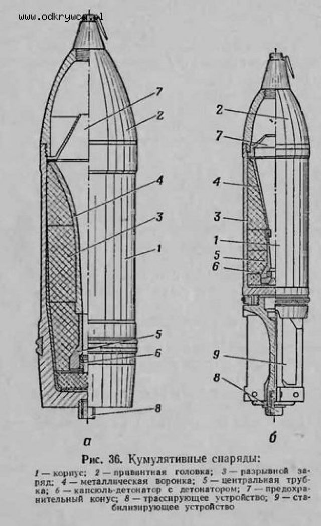

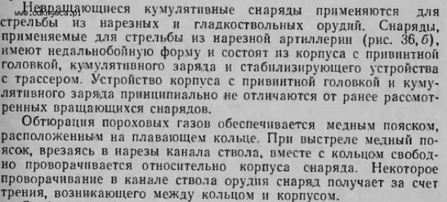

Speedy Napisano 20 Listopad 2010 Napisano 20 Listopad 2010 HejTak na szybko, z rosyjskiego podręcznika, bo akurat taki miałem pod ręką. Z prawej strony pocisk bezwirowy.
Speedy Napisano 20 Listopad 2010 Napisano 20 Listopad 2010 A tu opis do tego. Po polsku jest tak:Bezwirowe pociski kumulacyjne stosowane są do wystrzeliwania z dział gwintowanych i gładkolufowych. Pociski stosowane do strzelań z artylerii gwintowanej (rys.36 b) [...] [tu wytnę kawałek, bo interesuje nas przede wszystkim drugi akapit - przyp. mój]Uszczelnienie gazów prochowych zapewnione jest przez miedziany pasek, umieszczony na pływającym pierścieniu [to po ichniemu jest, o ile wiem, pierścień ślizgowy, łożysko ślizgowe]. Przy wystrzale miedziany pasek, wcinając się w nacięcia przewodu lufy, wraz z pierścieniem swobodnie obraca się względem korpusu pocisku. Niewielką rotację w przewodzie lufy pocisk uzyskuje wskutek tarcia występującego między pierścieniem a korpusem."Zdjęcie jakie Mozets wkleił w swoim poście jest tutaj jakby nie całkiem na temat. Przedstawia ono bowiem pocisk do 125 mm armaty czołgowej. Jest to armata gładkolufowa, więc wszelkie zagadnienia rotacji pocisku jej nie dotyczą.
