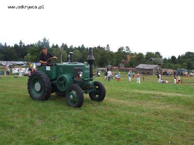

krzysiek2407 Napisano 11 Listopad 2010 Autor Napisano 11 Listopad 2010 Tak pięknie terkota, że postanowiłem wkleić. Może ktoś wie coś więcej o tym modelu ?
db Napisano 11 Listopad 2010 Napisano 11 Listopad 2010 C-45- polska wariacja na temat Lanz Bulldoga. Było parę modyfikacji tego modelu a ten konkretny z filmu jest nieco skundlony.
Catadero Napisano 11 Listopad 2010 Napisano 11 Listopad 2010 URSUS C45-wyprodukowany po 1948 roku. Produkowany był do 1954. Odtworzona konstrukcja niemieckiego ciągnika LANZ-BULDOG z niewielkimi zmianami. Silnik jednocylindrowy, dwusuwowy z zapłonem samoczynnym od gruszki żarowej. Pojemność (jednego!) cylindra-10,3 litra. Cylinder ułożony poziomo. Chłodzenie termosyfonowe, czyli samoczynne bez pompy wody.Skrzynia biegów; 6 biegów w przód, 2 wsteczne.Początkowo (od 1947) C45 produkowany był wyłącznie na kołach stalowych. Waga ciągnika 3840kg. Prędkość max. w przód: I-3,3, II-4,4, III-5,9, IV 9,4, V-12,6km/godz.do tyłu: I-4,1, II-11,9km/godz.Brak danych n/t zużycia paliwa.W 1959 rozpoczęto produkcje lekko zmodernizowanej wersji o oznaczeniu C451. W 1954r. produkcje przeniesiono do ZM w Gorzowie Wielkopolskim. Produkcji zaprzestano w 1964r.C.
Catadero Napisano 11 Listopad 2010 Napisano 11 Listopad 2010 Ot i pomieszałem daty.C451 produkowano oczywiście od 1954 a do Gorzowa przeniesiono w 1959. :-(C.

db Napisano 11 Listopad 2010 Napisano 11 Listopad 2010 C-45 to żaden arytas" i można je spotkac na wielu imprezach rolniczych. Może nie walają się za każdą oborą, ale jest ich naprawdę sporo. O pierwowzór czyli Lanz'a jest już trudniej.

lupo55 Napisano 12 Listopad 2010 Napisano 12 Listopad 2010 Ursus C-45 był polską adaptacją traktora Lanz Bulldog typ HR-8 serii D-9506 z 1936r. Pierwsze traktory Ursus zbudowane w 1947 miały skrzynię 3-biegową jak w Bulldogu serii D-9500 (bez przekładni przyspieszającej).Średnie zużycie paliwa wg normy fabrycznej określone było na 260 g/KM/godz. – czyli ok. 14 l na godz.pracy. Oczywiście w zależności od rodzaju pracy i używanego paliwa stosowane były różne normy państwowe i branżowe np.IMER- orka średnia na glebach „żuławskich” – 30,1 kg/ha. Najczęściej stosowano normy opracowane przez zespół prof.Tadeusza Nowackiego.
