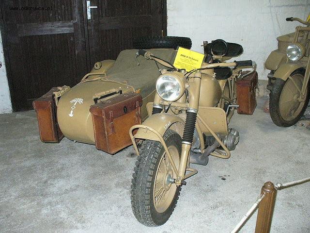

sza.man Napisano 5 Listopad 2010 Autor Napisano 5 Listopad 2010 Witam, może mi ktoś powiedzieć jaki to numer RAL i czy mat, połysk czy ki czort?
Marek Jaszczołt Napisano 5 Listopad 2010 Napisano 5 Listopad 2010 Najpierw dobra wiadomość:niemieckie 2 podstawowe kolory bazowe to ciemnoszary RAL7021 oraz piaskowy RAL7028 w numeracji z 1940-45. Farby były półmatowe.Zła wiadomość:obecny wzornik RAL nie ma nic wspólnego z wzornikiem z czasów wojny, więc nie bardzo ci to pomoże w mieszalni obecne kolory pod tymi numerami nie odpowiadają tym z czasów wojny. Co prawda można zamówić wzornik historyczny RAL, ale na ile on się zgadza z tamtymi kolorami to dyskusyjna sprawa.
HD1940 Napisano 5 Listopad 2010 Napisano 5 Listopad 2010 Tu masz informacje na temat palety kolorów stosowanych w BMW, również tych wojskowych http://histor.ws/bmwr12/resta-06.htmCo prawda ten akurat tekst dotyczy modelu R12, ale kwestia kolorów jest wspólna dla wielu modeli.
sza.man Napisano 5 Listopad 2010 Autor Napisano 5 Listopad 2010 Taki kolor na małym prostokąciku w tabelce wygląda całkiem inaczej niż na gotowej maszynie i trochę ryzykownie na tej podstawie wybrać odcień...
gothic72 Napisano 5 Listopad 2010 Napisano 5 Listopad 2010 http://moto.allegro.pl/farba-sahara-gaz-hd-k750-m72-uaz-i1278806550.htmlhttp://moto.allegro.pl/farba-sahara-dkw-bmw-r75-r12-m72-k750-zundapp-i1278806551.htmlgotowe farby
