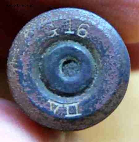

sigis3 Napisano 26 Październik 2010 Autor Napisano 26 Październik 2010 Witam, mam taką dziwną łuskę, chyba słabo szukałem, ale nigdzie nie znalezłem takich bić.
Ave Danzig Napisano 26 Październik 2010 Napisano 26 Październik 2010 tak pewnie wyglądało denko przed wystrzeleniem.G 16 VII - Greenwod & Batley, de Leeds, VII - to rodzaj pocisku
kopijnik2 Napisano 26 Październik 2010 Napisano 26 Październik 2010 wtok - nie wcięciepodaj długość i kaliber
Ave Danzig Napisano 26 Październik 2010 Napisano 26 Październik 2010 sigin, najlepiej zmierz wymiar H, jeśli 12mm to Lee jesli 12,3mm to Mosin (mała różnica ale sówmiarką da radę)Może i nie jest to Lee Enfield bo coś ta kryza jest taka cieńka i dość wystająca i ten widoczny kant na denku - występujący w 2 wojennej aminicji mosinowskiej, Enfield ma zaokrągloną i grubą kryzę i płaskie dno. Tylko że jeszcze nigdy nie spotkałem się z takimi biciami na mosinie.
vis1939 Napisano 26 Październik 2010 Napisano 26 Październik 2010 Ave Danzig ma racje,przy kryzie obwód łuski praktycznie się nie zmienił bo w tym miejscu jest wbudowana spłonka,poza tym ścianki ponad nią są najgrubsze w całej łusce..

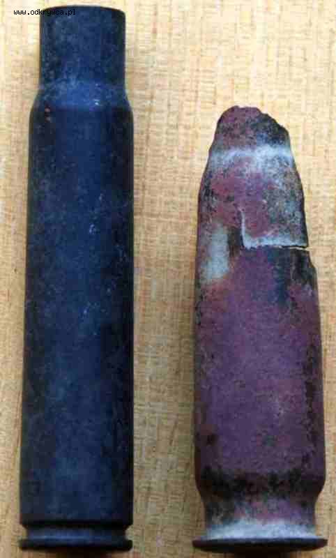

sigis3 Napisano 27 Październik 2010 Autor Napisano 27 Październik 2010 A może dno łuski też jest odkształcone? Jednak spora siła podczas strzału... Może poprzypominam sobie hiszpański:) W końcu twierdzą, że łuska na ich zdjęciu jest erribly deformed" i he most extreme case we've seen".Mała rzecz, a ile zabawy.
sigis3 Napisano 26 Październik 2010 Autor Napisano 26 Październik 2010 Niestety łuska jest wykruszona, zachowana część ma długość ok. 47 mm, średnica łuski w najgrubszej części ok.14mm, wtok 11,5mm, kaliber trudny do określenia (ukruszenia).Ave Danzig- G 16 VII - Greenwod & Batley, de Leeds, VII"- od jakiego naboju jest ta łuska?
chemik3 Napisano 26 Październik 2010 Napisano 26 Październik 2010 http://www.municion.org/303/303.htm
Ave Danzig Napisano 26 Październik 2010 Napisano 26 Październik 2010 Co masz na myśli ?? 7,7 x 56 Lee Enfield

sigis3 Napisano 26 Październik 2010 Autor Napisano 26 Październik 2010 Według mnie nie jest to Lee Enfield, nawet zmasakrowany. Wymiar oznaczony na municion.org jako SL to w mojej łusce ok.38mm, RØ 14,2, poza tym nie wydaje mi się, żeby miała długość większą niż 54mm. Z grubsza pasuje do Mosina (produkcja angielska?), ale z czego mogła być wystrzelona, zakładając, że dlatego powstał wtok (z Mausera?).

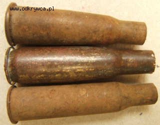

sigis3 Napisano 26 Październik 2010 Autor Napisano 26 Październik 2010 Zdjęcie z http://www.municion.org/762x54r/762x54r.htm potwierdzające tezę kolegi Ave Danzig. Przybliżone tłumaczenie na angielski: Above, the most extreme case we've seen. The top sheath is a 8x50 R Lebel French, a lower R Mossin Nagant 7.62x54 Soviet ... What about the middle? The flange and the markings do not leave any doubt, is a 7.62x54 Soviet R terribly deformed. By all indications, someone shot this cartridge in a French Lebel rifle 8x50. The area is greatly enhanced shorts and has hardly changed, but just above the body is curved so that seems a strange cartridge slot automatic weapon."Mosin wystrzelony z Lebela... Czego to się człowiek dowiaduje.Moja troche inna, ale trop chyba ok.Dziękuję za komentarze, pozdrawiam
kopijnik2 Napisano 27 Październik 2010 Napisano 27 Październik 2010 no dobra... 7,62x54 R Mosinkonstrukcja - technologia dna łuskikryza wychodząca z dna po powierzchni stożka - ZSRR od 1933 r.ale - zagłębienie mocowania spłonki na dnie drugiego stożka...takie - zagłębienie rzadko spotykane (m.in. Greenwod & Batley)oznaczenie G16 - pierwsza produkcja tego naboju w Greenwod & Batley,konstrukcja dna późniejsza - nie 17 nie 18 rokbrak oznaczenia 7,62"oznaczenie typu pociskuczyli przeznaczona dla - tych co wiedzą co mają włożyć do komory..._________________być może - oznaczenie wojenne G16 przeszło na pokojowe oznaczenie produktu w Greenwod & Batley, i 16 przestała oznaczać rok
kopijnik2 Napisano 26 Październik 2010 Napisano 26 Październik 2010 z przykrością cofam" pojęcie wtok w odniesieniu do tego obiektuni mosin, ni lebel takowego nie posiadają...przepraszam za zamieszanie

sigis3 Napisano 26 Październik 2010 Autor Napisano 26 Październik 2010 Mauser z lewej dla porównania. Do czego mogły być stosowane naboje z taką kryzą? Z góry dziękuję za sugestie.
Ave Danzig Napisano 26 Październik 2010 Napisano 26 Październik 2010 Łuska ma nietypowy kształt ponieważ została wystrzelona z innej broni niż do której była przeznaczona. Po wystrzelwniu mosiądz rozciągnął się i łuska przyjęła kształt komory. Ruska pomysłowość :) Wg. mnie jest to albo łuska do Lee Enfield wystrzelona z kb. Mosin albo łuska Mosinowska produkcji Angielskiej wystrzelona z kb. Lebel.
kopijnik2 Napisano 26 Październik 2010 Napisano 26 Październik 2010 nie wiem...ale może...cyrylica - może być VII bądź dwuznakiem nieliterowymto co jest nietypowe dla łuski - może być typowe dla zapłonnika - wtok na oprawę mocowania w łusce haubicznejoko nie widziało - ucho nie słyszało
sigis3 Napisano 26 Październik 2010 Autor Napisano 26 Październik 2010 Ale amnicja do Mosina i Lebela też ma wystającą kryzę (jak Enfield), to jak mogło powstać takie wcięcie?
