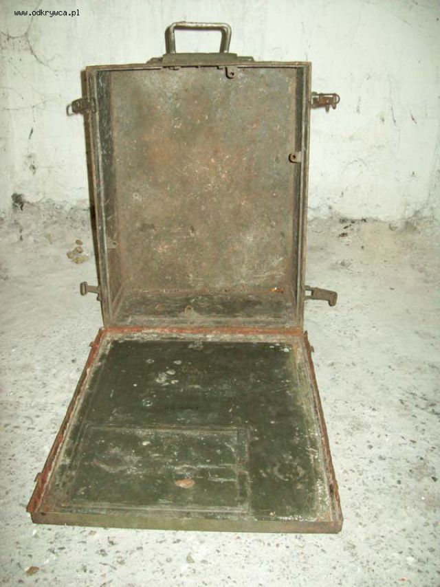

Radek.s Napisano 28 Październik 2010 Napisano 28 Październik 2010 Ambitnie -obudowa tego radia i druga akumulatora to jest stelarz i dopiero do tego jest blacha przymocowana

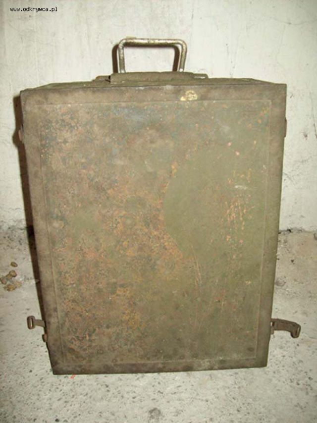

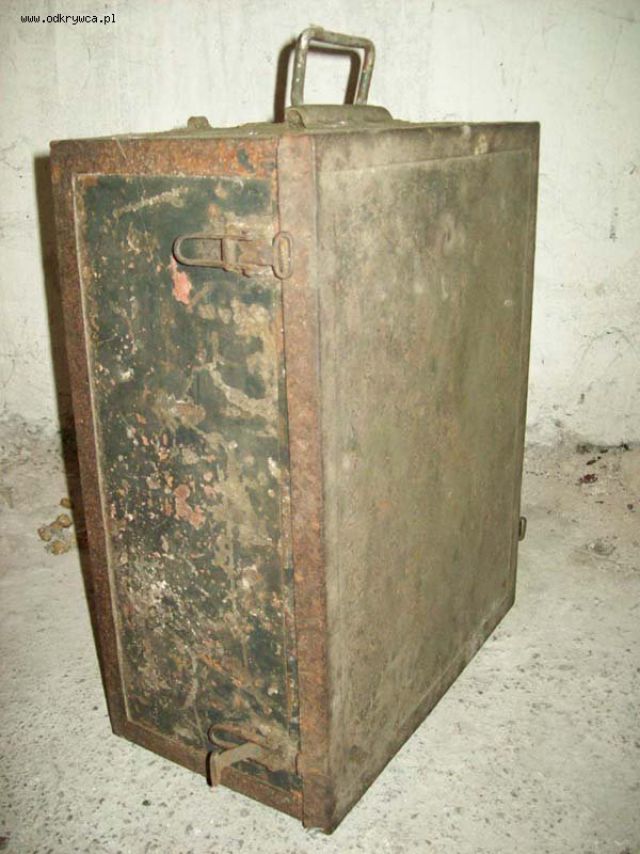

Bwerk45 Napisano 28 Październik 2010 Napisano 28 Październik 2010 Posiadam podobną skrzynię na pierwszym zdjęciu od czego to skrzynia. Co do Stopczyka to popieram majstersztyk.

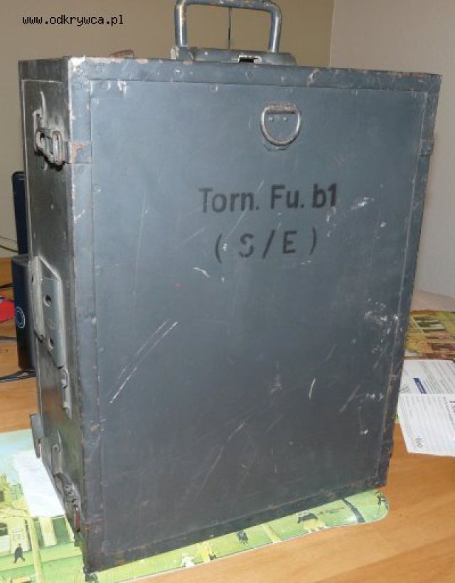

Puszka Napisano 28 Październik 2010 Autor Napisano 28 Październik 2010 Od serii radiostacji nadawczo-odbiorczych Torn.Fu., ta na zdjęciu od modelu b1. Jeżeli kiedyś uważałbyś, że zajmuje u Ciebie za wiele miejsca i chciałbyś się jej pozbyć to pisz na priv ;)
Radek.s Napisano 29 Październik 2010 Napisano 29 Październik 2010 Były dwie takie skrzynie w jednej miescił sie akumulator w drugiej było radio (czyli podczas budowy ewentualnej repliki trzeba liczyć wszystko X2)
Bwerk45 Napisano 29 Październik 2010 Napisano 29 Październik 2010 Moja jest jak na oko takiej samej wielkości zamykana tak samo tylko że z jednym uchwytem z tego co pamiętam jakies nr są w środku. Coś więcej na temat tego radia jaka produkcja i kto ją urzywał. Jak by co odezwę sie.Pozd
Puszka Napisano 29 Październik 2010 Autor Napisano 29 Październik 2010 Używane były w szeroko pojętym Wehrmachcie - w piechocie, artylerii, jednostkach łączności, montowane były w pojazdach, także opancerzonych. Było kilka wersji tej radiostacji, pierwsza przyjęta do służby" w 1936 roku to Torn.Fu b1 (Tornister Empfanger b1), ostatnia z tej serii Torn.Fu. G k z 1943. Różniły się zakresem częstotliwości, rodzajem akumulatorów i lamp. Tak jak wspomniał Radek zestaw składał się z samej radiostacji i baterii. Jak sama nazwa wskazuje był to sprzęt przeznaczony do transportu na plecach żołnierzy i rozkładany dopiero w dogodnym miejscu.Z resztą, niech zdjęcie mówi same za siebie ;) (z tego wątku: http://www.wehrmacht-awards.com/forums/showthread.php?t=351604&highlight=torn+fu%27s)Jakbyś miał czas to przesłałbyś mi jakieś fotki Twojej skrzyni?

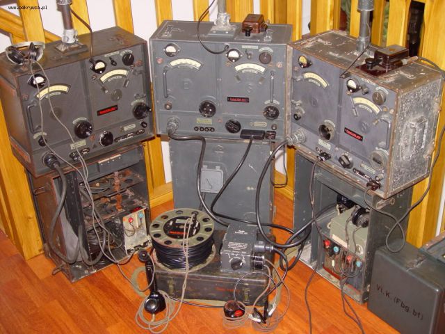

Radek.s Napisano 29 Październik 2010 Napisano 29 Październik 2010 Po pierwsze chyba masz na myśli serię Feld.Fu. (radiostacji plecakowych), po drugie zmiany niestety nie były tak kosmetyczne" jakby tego rekonstruktor chciał... ;)Radio jest oznaczone jako Torn Fu.G -Feld Fu to inna bajkahttp://home.online.no/~perchri/Tornfu_g.htmMozna sobie obejrzec bebechy od torn Fu.G wchodzą do pudła od r 105A nie wnikając w elektronikę bo tam moglo sie coś faktycznie zmienic od konca wojny do produkcji R 105 spokojnie mozna taką 105 tke -przerobić na radyjko dobre na imprezy 43-45 mozna sobie obejrzec na ponizszym linku http://www.prusy.fora.pl/niemcy-1914-1945,2/wstap-do-nas-nim-my-wstapimy-do-ciebie,696.htmltrzeba przenitować pasek dorobic inne gniazdo antenowe(lub wstawic oryginal z niemca) inne jest tez połozenie zaczepow na dodatkową częsc anteny i szelki-trzeba przerobic pokrywy boczne (w Torn Fu.G były bez przetłoczeń) z wizjerkiem i prostokatnym otworem na wlącznik i najtrudniejsza sprawa (ale mozliwa do zrobienia) trzeba przerobic panel ze skala lub zbudowac nowy od podstawTrzeba odrobine podłubać a ,że towarzystwo ogranicza sie do przemalowania R 105 i dodania kosmicznych szelek no cóż - minimalizm nakładu pracy widac wystarczapomijam bieganie z tym radyjkiem na imprezach wrzesniowych bo to wtopa totalna ;) a biegaja ludziska i to namietnie wiedząc ,że ten model powstał duuuzo pozniej

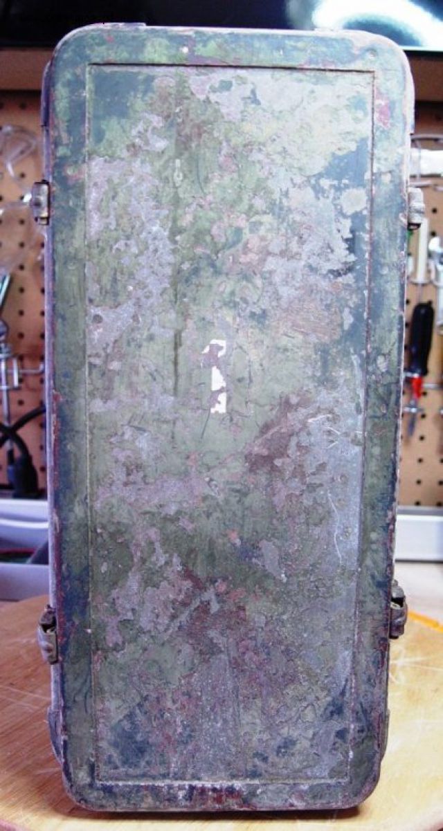

Bwerk45 Napisano 4 Listopad 2010 Napisano 4 Listopad 2010 Dziś odkurzyłem skrzyneczke z tego co znalazłem w podanych linkach to posiadam obudowe od nadajnika takiego jak Channel 5 W. S. / 24b -104 data w wewnątrz to 19375 Watowego radyjka zdjęcia wrzuce póżniej.Pozd
Bwerk45 Napisano 5 Listopad 2010 Napisano 5 Listopad 2010 widoczna data i numer może ktos z was znajdzie dokładniej od którego nadajnika była.Pozd
