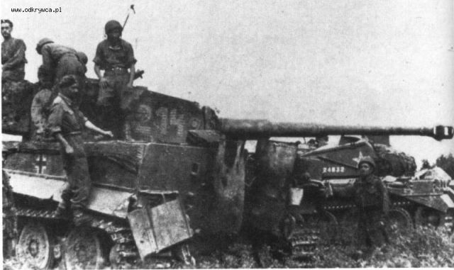

wojtekA Napisano 19 Wrzesień 2010 Autor Napisano 19 Wrzesień 2010 Witam, Porządkowałem fotki w swoim kompie i znalazłem wśród nich dwie, posiadające ciekawe podpisy.Nie wiem skąd je ściągałem, ale byłbym wdzięczny za pomoc w uzupełnieniu okoliczności tych fotek i rzetelności ich opisów. Na początek Tiger (oryginalny podpis fotki polestiger")

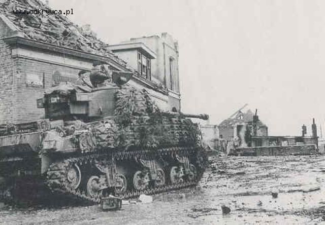

wojtekA Napisano 19 Wrzesień 2010 Autor Napisano 19 Wrzesień 2010 i drugie z opisem : Moerdijk-KL Polish FIREFLY
Witek Cisłak Napisano 20 Wrzesień 2010 Napisano 20 Wrzesień 2010 Pierwsze zdjęcie to Tygrys nr boczny 214 z sSSPzAbt 101 trafiony pociskiem Cromwella z 10PSK 15 sierpnia 1944 pod Jort. Taką datę podaje album pamiatkowy 10 PSK. Mniej wiarygodne datowanie spotykane czasami w podpisach do tego zdjęcia to 8 sierpnia 1944.Drugie zdjęcie to Sherman Firefly VC z 1 szwadronu 24 Pułku Ułanów 1 Dywizji Pancernej. Zdjecie zrobione 9.11 1944 w Moerdijk w Holandii.Oba zdjęcia znane i często publikowane.PozdrowieniaWitek
Mirosław Jastrzebski Napisano 22 Wrzesień 2010 Napisano 22 Wrzesień 2010 Niemiecki czołg został uszkodzony pociskiem, który wpadł do środka przez luk ewakuacyjny w wieży.Za Tygrysem" stoi Crusader Mk.III AA, pancerna perełka".
Witek Cisłak Napisano 22 Wrzesień 2010 Napisano 22 Wrzesień 2010 Stwierdzenie wpadł" jest raczej mocno nieprecyzyjne. Tygrys został trafiony pociskiem 75 mm w pokrywę luku. Pocisk przebił pokrywę i ranił (według innych wersji zabił) załogę. W albumie 10PSK jest jeszcze jedno zdjecie zrobione tym dwóm pojazdom - w innym ujeciu. Niestey bardzo marnej jakości.Witek
Mirosław Jastrzebski Napisano 22 Wrzesień 2010 Napisano 22 Wrzesień 2010 Jest nieprcyzyjne to prawda, zapomniałem dodać cudzysłów. Zdjęcia ( sztuk najmnniej 3) pochodzą z Instytutu Polskiego i Muzeum im. gen. Sikorskiego w Londynie. Akurat to zamieszczone przez wojtekA w oryginale jest dobrej jakości. Na wysokości kolana żołnierza, odwróconego tyłem do oglądającego zdjęcie, jest wyżej rzeczona dziura.
