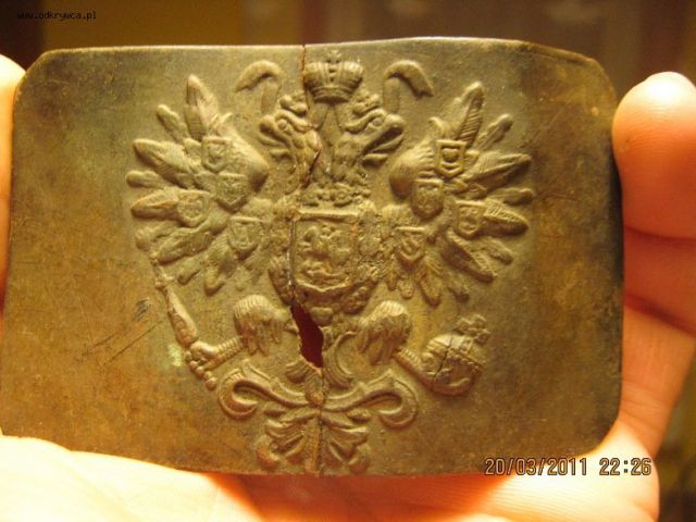

cacodaemon-skc Napisano 1 Kwiecień 2011 Napisano 1 Kwiecień 2011 Nurtuje mnie pytanie odnośnie wskazań na carską klamre, w jakich przedziałach wychodzi.thx.
Powerharnas Napisano 1 Kwiecień 2011 Napisano 1 Kwiecień 2011 Moje klamerki proximą wyciągałem w przedziałach 68-74
