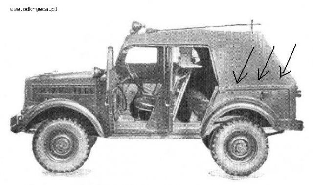

climbero Napisano 20 Grudzień 2010 Napisano 20 Grudzień 2010 Witam. Jestem od niedawna szczęśliwym posiadaczem Komandorki. Remont pewnie potrwa jeszcze długo ale mam pewien dylemat. Chodzi mi o mocowanie plandeki zaznaczone na zdjęciu strzałkami. Przeglądałem wiele zdjęć ale jednoznacznie niestety nie pokazują. Nie wiem czy do tej rynienki przykręca się ja śrubami czy może zakłada się ją pod spód i razem dokręca do karoserii. Jeśli byłby wśród Was jakiś doświadczony w tej branży to proszę o kontakt. Pozdrawiam.

climbero Napisano 10 Styczeń 2011 Napisano 10 Styczeń 2011 Stronki są mi znane, oprócz tej ostatniej, która ma ciekawe zdjęcia szczegółów. Niestety to wszystko są Gazy 69, a nie komandorki. Ggranat na stelażu wahliwym to ja wiem, bo stelaż mam, ale do boków wanny plandeka mocowana była na stałe i ta część mnie interesuje najbardziej. Na czeskiej stronie jest sporo komandorek, niestety nie ma zdjęć z bliskiej odległości.

lupo55 Napisano 15 Styczeń 2011 Napisano 15 Styczeń 2011 A tę stronę oglądałeś? – to GAZ 69A, zaś na powiększeniach widać mocowanie.http://milanmcz.fotosik.pl/albumy/785552.html

climbero Napisano 18 Styczeń 2011 Napisano 18 Styczeń 2011 Lupo stronka świetna, zdjęcia rozjaśniły mi kilka szczegółów. Właśnie o takie fotki mi chodziło. Tylko, że ja tam nie widzę żadnych wkrętów, jak oni to zamocowali ? :/
ggranat Napisano 18 Styczeń 2011 Napisano 18 Styczeń 2011 W sensie jak zamocowali na kascie?Widac tam naspawane ucho.Na tym uchu sie trzyma wachlaz stelarza, reszta wisi na naciągnietej plandece.O to chodziło?
