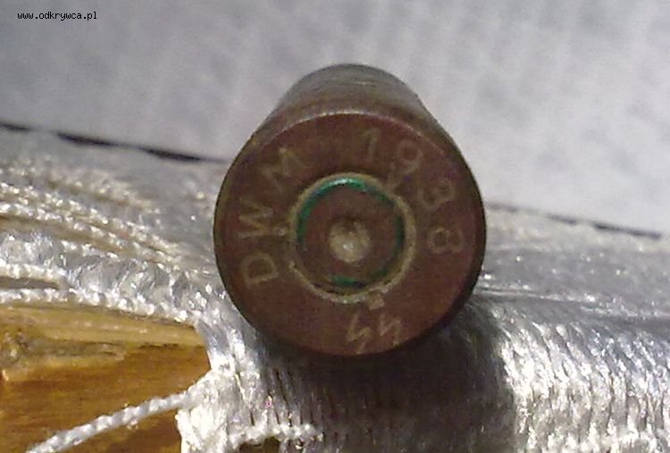

carnicero Napisano 11 Sierpień 2010 Autor Napisano 11 Sierpień 2010 Zwykła łuska od mausera, ale ma wybite runy SS, spłonka lakierowana na zielono. Czy może ktoś coś więcej powiedzieć o tej łusce, jakie oddziały mogły ich używać w Borach Tucholskich i co oznaczał zielony kolor?
vis1939 Napisano 13 Sierpień 2010 Napisano 13 Sierpień 2010 Masz do wyboru: s.S. Patrone(ciężki ostrołukowy) - podstawowy,80% całej produkcji amunicji 7,92x57.S.m.K.Ub.m.Zerl.(pocisk z rdzeniem stalowym, ćwiczebny z samolikwidatorem) - wyprodukowany dla luftwaffe,jeden z najrzadszych,nigdy nie wszedł do produkcji seryjnej.Stosowany do strzelania w cele powietrzne ciągnięte za samolotem.s.S.-Trop.(ciężki ostrołukowy) - przeznaczony do użytku w strefach tropikalnych)Jak dla mnie to najzwyklejszy s.s.patrone,produkcja dla Luftwaffe odpada,na tropikalny też jakby za wcześnie z uwagi na produkcje tylko przez 2 lata do 39r :)Pozdro.
carnicero Napisano 15 Sierpień 2010 Autor Napisano 15 Sierpień 2010 Dzięx Skok, teraz wiem już wszystko.
erwis1995 Napisano 11 Sierpień 2010 Napisano 11 Sierpień 2010 http://odkrywca.pl/pokaz_watek.php?id=266931 morze poczytaj tutaj
tyfus Napisano 11 Sierpień 2010 Napisano 11 Sierpień 2010 http://myvimu.com/exhibit/460-mauser-xa o kolorach coś tutaj było :http://www.odkrywca.pl/pokaz_watek.php?id=178481#178605-pozdro-Post został zmieniony ostatnio przez moderatora tyfus 11:37 11-08-2010
carnicero Napisano 11 Sierpień 2010 Autor Napisano 11 Sierpień 2010 Dziękuję, Koledzy, dowiedziałem się na razie tyle, że te łuski wyprodukowano na zamówienie Himmlera, niestety, nadal nie wiem, co oznaczał zielony kolor :(
tyfus Napisano 11 Sierpień 2010 Napisano 11 Sierpień 2010 tu coś jeszcze jest odnośnie kolorów :http://www.weu1918-1939.pl/piechota/amunicja/7_92/departament_piechoty_amunicja_7_92.html
carnicero Napisano 11 Sierpień 2010 Autor Napisano 11 Sierpień 2010 Tytus, niemiecka amunicja miała inne znaczenia kolorami niż polska.
carnicero Napisano 13 Sierpień 2010 Autor Napisano 13 Sierpień 2010 Jest tu ktoś kto się zna na niemieckiej amunicji?
tyfus Napisano 11 Sierpień 2010 Napisano 11 Sierpień 2010 he, he - tak to jest jak ma się tysiąc linków w ulubionych :)znalazłem jeszcze taki link :http://home.scarlet.be/p.colmant/792color.htmz tej stronki :http://home.scarlet.be/p.colmant/german-codes.htm
Skok Napisano 15 Sierpień 2010 Napisano 15 Sierpień 2010 Tak jak pisze Vis. Jest to łuska naboju 7,9 mm Patrone s.S. (schweres Spitzgeschoβ) – Nabój kal. 7,92 mm z ciężkim pociskiem ostrołukowym. Naboje dla SS nie posiadały innych pocisków niż s.S. no chyba, że drewniane po przeróbce wystrzelonych łusek na ślepaki.pozdr
