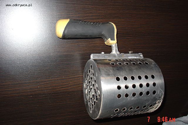

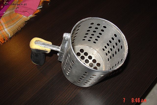

jorg Napisano 7 Lipiec 2010 Napisano 7 Lipiec 2010 Witam ,dobre 15min.roboty stary pojemnik na sztućce IKE...pewnie za 9.99zł.rączka od starej packi do klejenia płytek,sprawdza się w 100%,można ewentualnie troszke powiększyć otwory na bokach ale mi to pasuje ,nic mi nie umknie..
woytas Napisano 8 Lipiec 2010 Napisano 8 Lipiec 2010 o kurde....Ide zaraz na zakupy kupic taki pojemnik - co prawda do sklepu na I mam daleko ale pewni cos podobnego znajde...Mokry piach przelatuje przez to?

jorg Napisano 8 Lipiec 2010 Napisano 8 Lipiec 2010 na dnie mam otwory 12mm,testowałem na mokrym piasku i jest ok, ale jak ktoś jest niecierpliwy to można je powiększyć do 14 mm,na bokach zresztą też.
