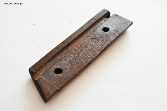

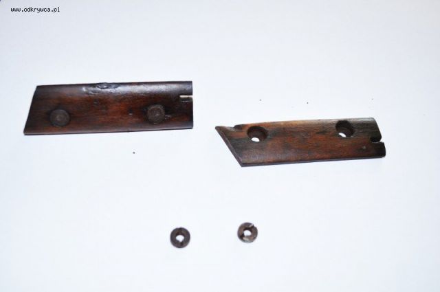

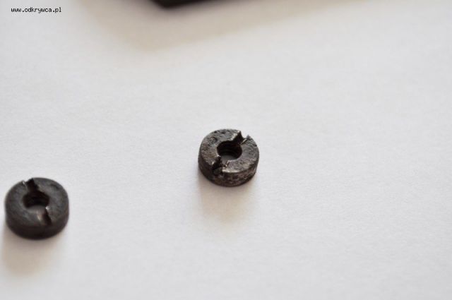

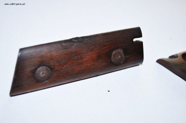

PawelFB Napisano 14 Czerwiec 2010 Autor Napisano 14 Czerwiec 2010 Witam, czy jest jakiś sens robić cokolwiek z tymi okładzinami ? Co zrobić ze śrubami ?Pzdr,Paweł
vis1939 Napisano 20 Czerwiec 2010 Napisano 20 Czerwiec 2010 Okładziny nasączyć jakimś środkiem np do konserwacji drewnianych osad broni,a śruby wymoczyć w nafcie lub wrzucić na parę minut do fosolu a potem wełna stalowa.Pozdro.
por.pil.020 Napisano 20 Czerwiec 2010 Napisano 20 Czerwiec 2010 mmm nie wiedziałem że we wczesnych radomiakach nawet okladki miały odbiór wojskowy. Pewnie dlatego ze zadnego nie rozkrecałem :) a coz Ci moge doradzić... skoro już rozkręciłeś rękojeść to zakonserwuj ją tak jak napisał Vis1939
PawelFB Napisano 20 Czerwiec 2010 Autor Napisano 20 Czerwiec 2010 Bicia są dosłownie na każdym elemencie, nawet na śrubkach i na krętkach. Tak też zrobię. Co do zdjęcia wszystko zeszło gładko, bez żadnych uszkodzeń.
