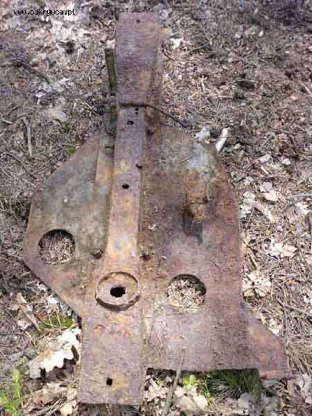

Bardzo proszę o pomoc w identyfikacji elementu przedstawionego na zdjęciach. Został on znaleziony w lesie, w miejscu, gdzie toczyły się dość intensywne walki w 1920 i 1939 roku, oraz gdzie znajdują się poniemieckie umocnienia z 1944 roku.
Element jest dość ciężki, wykonany z blachy o ok. 0,4 - 0,5 mm. Na powierzchni widać coś jakby niewielkie pozostałości zielonej farby.
Przybliżone wymiary to:
długość max - 90 cm
szerokość max - 50 cm
Dziękuję!

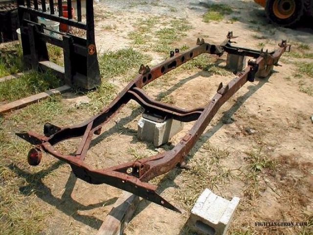

Wydaje mi się, że może to być belka zawieszenia przedniego, pytanie tylko od czego? Nic nie pasuje! :|
Ogromne dzięki!
Czyli to odpowiednik tej poprzeczki pośrodku kratownicy, tylko że z innego modelu?

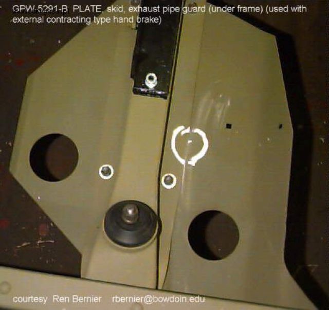

Znalazłem już co nieco! Wyglądało to tak, jak na załączonym obrazku.
Element ten nazywa się Skid Plate", a oznaczenie tego konkretnego wzoru to GPW-5291-B. Stosowane były w Fordach GPW oraz Jeepach Willysach.
Tutaj jest sporo informacji o tych elementach i ich różnych odmianach:
http://www.opie.com/jeep/skidplate.htm

…Czyli to odpowiednik tej poprzeczki pośrodku kratownicy, tylko że z innego modelu?...
Nie - to nie ta poprzeczka – znaleziona jest poprzeczką podpierającą skrzynię rozdzielczą i mocowana była do wsporników widocznych na fot. ramy pomiędzy wspornikami wieszaków resorów przednich i tylnych (na prostych odcinkach podłużnic ramy). To jest element wymienny ramy.
