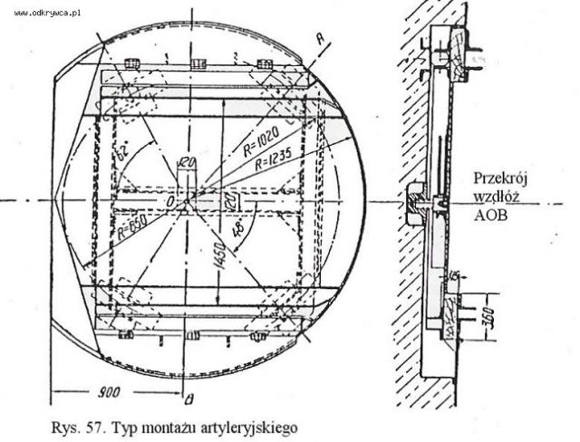

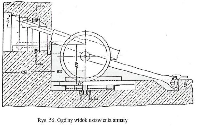

leszek01 Napisano 3 Czerwiec 2010 Napisano 3 Czerwiec 2010 Kilka rysunków ( z internetu) przedstawiających drewniane konstrukcje, o których pisali małpa i voodoo34.
Badylarz Napisano 3 Czerwiec 2010 Autor Napisano 3 Czerwiec 2010 WitamAle chyba zamontowanie armaty francuskiej od rosyjskiej się różniło ? Bo nadal nie wiem, jakie działa były w tradytorach artyleryjskich ? Jak pisałem, w Węierskiej Górce były przywiezione prawdopodobnie prawosławne z KOP Sarny", ale to nie znaczy, że na Górnym Śląsku było tak samo. Przecież tu trzeba było rozwiązac np. problem zabezpieczenia amunicji.PozdrowieniaBadylarz

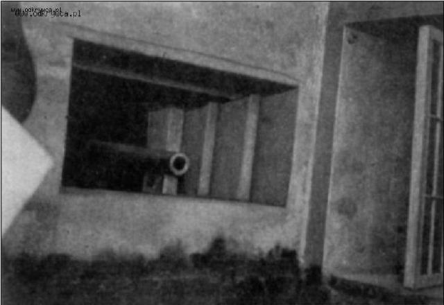

leszek01 Napisano 3 Czerwiec 2010 Napisano 3 Czerwiec 2010 Jedna z bardziej znanych fotografii - prawdopodobnie jest to 75 mm wz. 97 . Co do lokalizacji schronu nie jestem pewien, być może jest to schron artyleryjski w Nowogrodzie - odcinek Szablak
