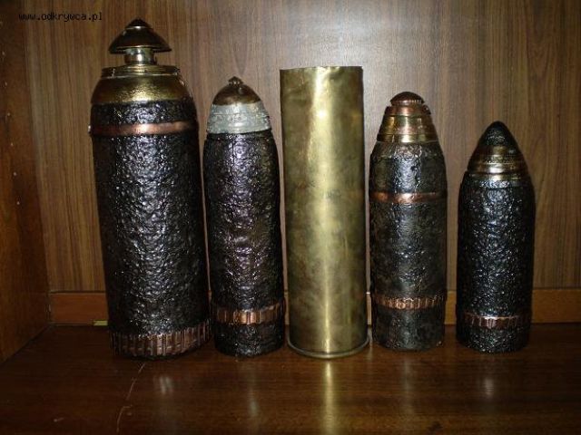

Thomson. Napisano 26 Maj 2010 Napisano 26 Maj 2010 Elektroliza, piaskowanie lub szczota na szlifierce. Pokaż fotki tak jak koledzy radzą.
