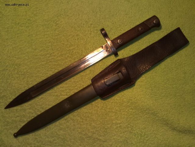

danieloff Napisano 17 Maj 2010 Autor Napisano 17 Maj 2010 Witam, jak najbezpieczniej i najskuteczniej usunąć farbę z tej pochewki? Bagnet w 100% w oryginale, jedynie późniejsza farba khaki psuje efekt, ktoś chyba lakierowal pochewkę od polskiego bagnetu i z rozpędu potraktował nią Mannlichera. Zejdzie po rozpuszczalniku, czy jest jakiś inny, lepszy sposób?
Cyrograf15 Napisano 17 Maj 2010 Napisano 17 Maj 2010 Nasączyć obficie szmate rozpuszczalnikiem nitro i zawinąć pochwe. Całość szczelnie zwinąć w worek foliowy i poczekać kilka godzin lub do dnia następnego. Gdyby nie przyniosło oczekiwanego rezultztu można jeszcze dzień poczekać lub/i zmienić rozpuszczalnik.Wojtek

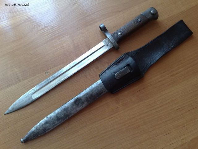

danieloff Napisano 23 Maj 2010 Autor Napisano 23 Maj 2010 Zmyłem farbę khaki zwykłym damskim zmywaczem do paznokci, zeszło bez problemu; pod nią były resztki czarnej farby z oryginalnego austriackiego malowania - pozostały nienaruszone.
