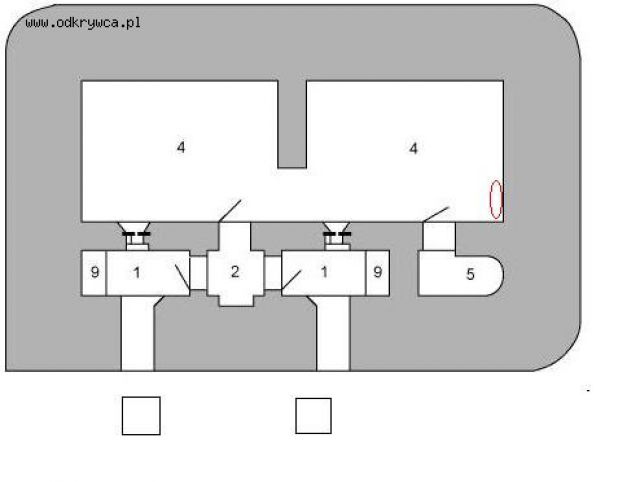

revelli Napisano 15 Maj 2010 Autor Napisano 15 Maj 2010 Witam, od pewnego czasu nurtuje mnie pytanie-gdzie (z której strony)wychodziły kable elektryczne i telefoniczne z schronu R-bau 502 .Mamy ambitny plan podpięcia energi do wnętrza schronu,ale chcemy zrobić to bezinwazyjnie i bez okopywania schronu dookoła.

HUBERTUS 1656 Napisano 15 Maj 2010 Napisano 15 Maj 2010 a w którą stronę prowadzi rura od wnęki na tablicę rozdzielczą?
revelli Napisano 16 Maj 2010 Autor Napisano 16 Maj 2010 W tym problem,wnęki nie ma w rogu prawej izby z podłogi wychodzą dwie rury z końcówkami kabli telefonicznych(1x20-parowy,1x10-parowy i2x2parowy),oraz dwie rury,,puste,,--być może od elektryczności
HUBERTUS 1656 Napisano 16 Maj 2010 Napisano 16 Maj 2010 hm w naszej 120tce rura przyłącza instalacji elektrycznej wyszła przed ścianą wejściowa,może u Was jest analogicznie? powinna się znajdować w nasypie bliskim do miejsca gdzie jest a studzienka łączności. Można prosić o schemat schronu z zaznaczoną na nim lokalizacją wyjścia przyłączy w schronie?
revelli Napisano 16 Maj 2010 Autor Napisano 16 Maj 2010 Stydzienki łączności nie zlokalizowaliśmy,przy odkopywaniu schronu wyszły dwie studzienki odwadniające.Miejsce rur zaznaczyłem na czerwono.
HUBERTUS 1656 Napisano 16 Maj 2010 Napisano 16 Maj 2010 to poszukałbym w prawym nasypie, szukałbym stalowej rury o średnicy jakiś 20cm
