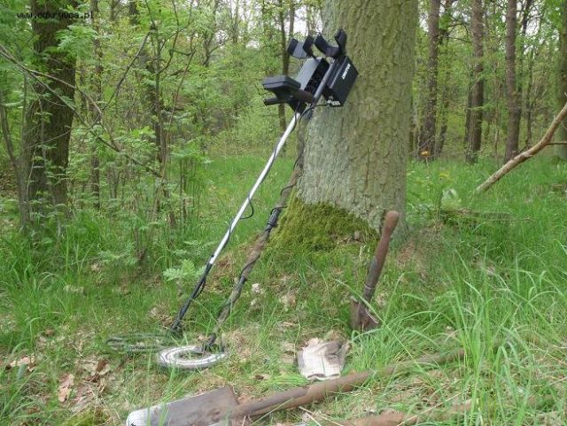

jankes81 Napisano 13 Maj 2010 Autor Napisano 13 Maj 2010 witam mam pytanie czy można ustawić proxime tak aby nie wariowała pracując obok hs-3,proxima reaguje na włączonego hs-3 już z 2 metrów
pawel888 Napisano 13 Maj 2010 Napisano 13 Maj 2010 To samo jest i przy dwóch Hs-3. Nic nie ustawisz tak być musi.<pozdro
Hebda Napisano 13 Maj 2010 Napisano 13 Maj 2010 paweł.. rutus i smętek kłócą się na większą odległość niż dwa smętki:/ jak śmigamy to przecież spokojnie mogę podejść do Ciebie na jakieś 3 metry,z rutusem już na 6-7metrów są zakłóceniazdrów
0andrzej Napisano 13 Maj 2010 Napisano 13 Maj 2010 Kolego w Proximie masz ustawianie częstotliwości zmień ją.Może pracujecie na tej samej.Andrzej.
nikt Napisano 14 Maj 2010 Napisano 14 Maj 2010 PROxima ma coś takiego jak zmiana częstotliwości pracy. RUTUS .
dzieci3 Napisano 14 Maj 2010 Napisano 14 Maj 2010 Tak jak pisze RUTUS zmień mu częstotliwość.Podobnie było z kolegi 6000 di pro.Zmieniałem o jeden skok i szliśmy już w odległości głosowej.Pzdr.
