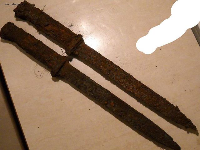

afrak Posted May 10, 2010 Author Share Posted May 10, 2010 Witam, mam prosbe jak naj szybciej i najskuteczniej wyczyscic te bagnety, i jaka metoda ?? Link to comment Share on other sites More sharing options...
der_bartosz Posted May 10, 2010 Share Posted May 10, 2010 polecał bym skorzystac z wyszukiwarki, temat setki razy wałkowany, ja bym puścił na to elektrolize Link to comment Share on other sites More sharing options...
snajper-s1 Posted May 10, 2010 Share Posted May 10, 2010 A macie panowie pomysł na w miarę szybkie, tanio i dobre wyczyszczenie ok 30 bagnetów, czekanów itp? Elektroliza raczej odpada, musiałbym ją robić chyba przez rok ;) Link to comment Share on other sites More sharing options...
afrak Posted May 10, 2010 Author Share Posted May 10, 2010 no właśnie elektroliza nie daje rady trzeba cos skutecznego ...moze macie jakies pomysły Link to comment Share on other sites More sharing options...

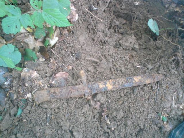

snajper-s1 Posted May 31, 2010 Share Posted May 31, 2010 Na razie tylko taka z terenu ;) ładne stany dość, ersatz piękny, a m88 calutkie okładki Link to comment Share on other sites More sharing options...

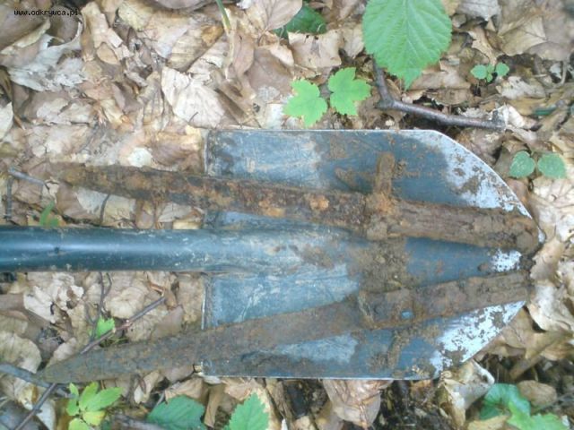

snajper-s1 Posted June 2, 2010 Share Posted June 2, 2010 Jeszcze taka. Jakiś pomysł? Link to comment Share on other sites More sharing options...
