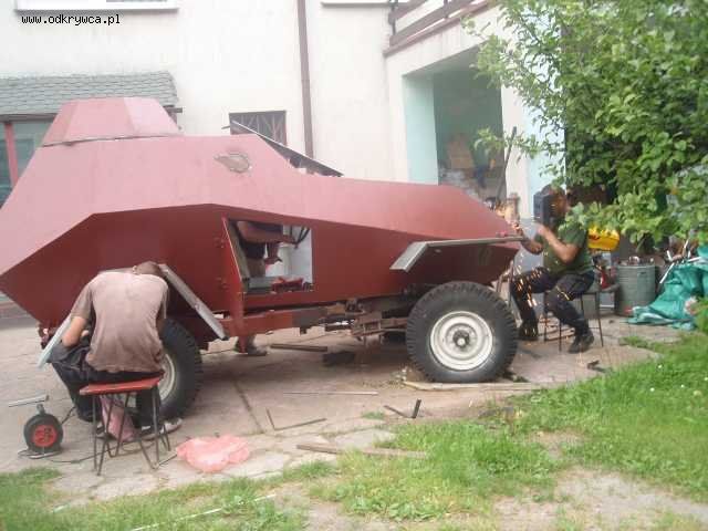

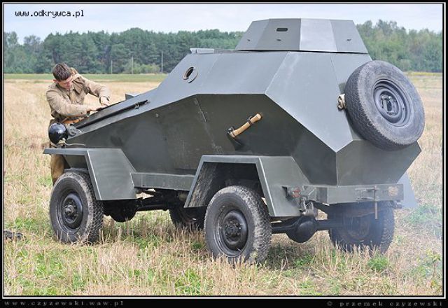

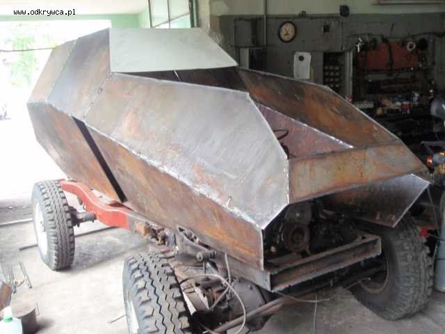

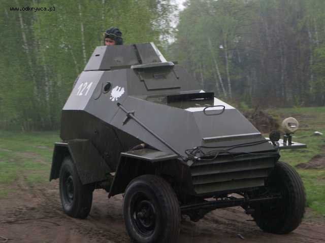

SENAT Napisano 2 Maj 2010 Autor Napisano 2 Maj 2010 Prawie rok temu mój znajomy postanowił, że zbuduje samochód pancerny na jakim służył jego ojciec. Początkowo wszyscy myśleli że żartuje, ale kiedy poprosił kilku znajomych aby mu pomogli w zbieraniu dokumentacji, zorientowaliśmy się że podchodzi do tego poważnie. Wtedy padła po raz pierwszy nazwa samochodu BA-64. Zbieranie dokumentacji zajęło około tygodnia, potem rozpoczęła się praca. Najpierw została zakupiona rama i odpowiedni silnik, który należało naprawić. Przerobiony został również układ kierowniczy. Następnie powstał model kadłuba pojazdu z płyty wiórowej. Po dopasowaniu do podwozia model rozebrano i użyto jako wzornika do wycinania płyt stalowych na korpus pojazdu. Kiedy połączono nadwozie z podwoziem zaczęła powstawać wieża, a na sam koniec wyposażenie wewnętrzne. Tak oto po 6 tygodniach od rzucenia hasła na placu przed domem mojego kolegi stanął samochód pancerny BA-64. Pierwsza publiczna prezentacja pojazdu miała miejsce w Warszawie podczas inscenizacji przeprawy przez Wisłę. Od tamtej pory brał udział w dwóch inscenizacjach. Przez cały czas samochód jest „dopieszczany” , a ostatnio zaczął przechodzić testy terenowe, takie same jak jego wojenni poprzednicy. Z zadowoleniem musze przyznać, że daje sobie świetnie rade w najtrudniejszych warunkach. A w warsztacie mojego znajomego rozpoczęły się przygotowania do budowy dwóch kolejnych samochodów pancernych. Drugiego BA-64 tym razem w wersji bezwieżowej i samochodu z okresu pierwszej wojny światowej Austin-Putilov.http://www.youtube.com/watch?v=2iIXlquLanc

yoony Napisano 3 Maj 2010 Napisano 3 Maj 2010 Świetny temat gratulacje za pomysłwidać że dzielnie sobie poczyna.Ale dałbyś więcej fotek jakie podwozie wykorzystaliście jak rozwiązaliście mocowanie wieży ?
db Napisano 4 Maj 2010 Napisano 4 Maj 2010 mam takie pytanie. Widzę ze macie założone opony 6.50x16 a czy oryginał nie jeździł na nieco większych? Może wieksza srednica felgi?
nitrox100 Napisano 5 Maj 2010 Napisano 5 Maj 2010 Witam.W orginale Ba-64 jeździły na kołach 6,50-16,7,00-16 oraz 7,00-10
db Napisano 5 Maj 2010 Napisano 5 Maj 2010 6.50 x 16 i 7.00 x 16 to takie jak od mojego Land Rovera ale 7.00 x 10 to jak od wózka widłowego i bardzo duża różnica wysokości w stosunku do dwóch pierwszych.
db Napisano 5 Maj 2010 Napisano 5 Maj 2010 zapewnie znacie ta strone, ale dla innych...http://svsm.org/gallery/armored-cars
nitrox100 Napisano 5 Maj 2010 Napisano 5 Maj 2010 Te koła 7,00-10 to chyba tzw.gusmatic.Są to koła z masą gąbczastą odporne na przestrzelenia.

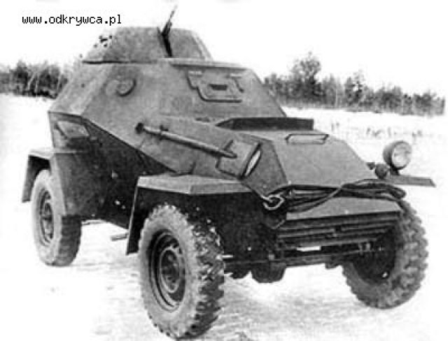

SilatEndes Napisano 12 Maj 2010 Napisano 12 Maj 2010 Czy ktoś może mi powiedzieć coś więcej o nim co robił gdzie służył jakie miał uzbrojenie???
Kaczor82 Napisano 4 Listopad 2010 Napisano 4 Listopad 2010 Witam, czy to ten sam BA-64 brał udział w zdjęciach do filmu o Roju"?
Kaczor82 Napisano 4 Listopad 2010 Napisano 4 Listopad 2010 Link do wątku o filmie:http://odkrywca.pl/mieczyslaw-dziemieszkiewicz-roj-powstanie-film,665257.html#665257

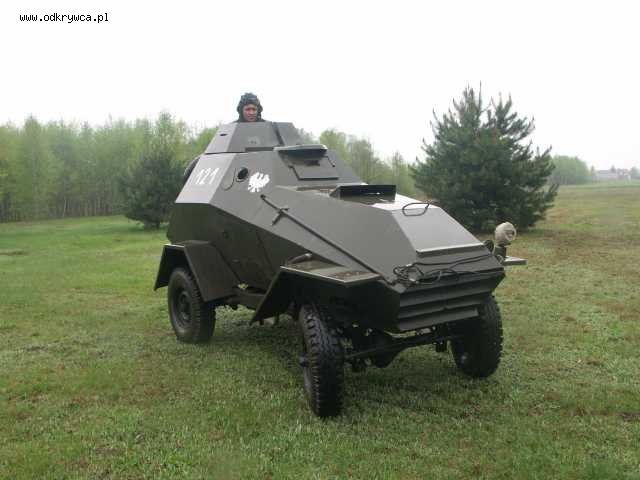

dr.tommy Napisano 5 Listopad 2010 Napisano 5 Listopad 2010 Wszystko pięknie ładnie, ale dla czego nie zastosowano podwozia od Gaza 67 byłby wtedy prawie jak oryginał. Koszt zakupu byłby 1/3 wyższy ale wrażenia byłyby niepodważalne.
STIOPA1971 Napisano 26 Listopad 2010 Napisano 26 Listopad 2010 Wszystko ładne i tak trzymac. Ale mam pytanko jeśli chciałbym również wykonac podobną replikę to mógłbym liczyć na wsparcie techniczne od was
tomala_kikol Napisano 26 Listopad 2010 Napisano 26 Listopad 2010 Podwozie z tego filmowego" jest od Aro. Z tego co mi wiadomo chodziło o koszty i bezawaryjność a co za tym idzie ekonomiczność. Pojazd zbudowano w Muzeum Wału Pomorskiego w Wałczu. Pozdrawiam
SENAT Napisano 4 Styczeń 2011 Autor Napisano 4 Styczeń 2011 Ten który pokazałem ja na samym początku jest zbudowany na bazie podwozia uaz. Ale aby osiągnąć zadowalający efekt rama i przednie zawieszenie zostały przerobione. Jest na razie niezawodny i dobrze daje sobie rade w terenie.
