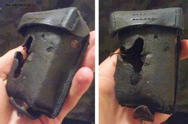

Hebda Napisano 29 Kwiecień 2010 Napisano 29 Kwiecień 2010 ruska.wykopana z piachu,z ok30cm,razem z pestka od ptrd.była pełna i niestety od jednego mośka poszła rdza która zżarła trochę skóry temu jest dziura,ale że był pierwszą trafioną to trzymam:)nie jest tłusta.dlatego lanoline nanoś po trochu,po każdej porcji wcierania małej ilości daj pod suszarke do wchłonięcia,jak nie będzie sie już wchłaniała tylko zostawała na wierzchu skóry to znak że juz nasycona,nadmiar wytrzyj papierowym ręcznikiem i dosusz do końca.ogólnie miska z ciepłą wodą potrzymaj z 10minut aż zmięknie,wyjmij i wytrząchnij(nie wycieraj niczym)i na taką wilgotną nanoś lano szczotką od zębów i susz aż uznasz że starczy.Potem od razu nowa nić bo stwardnieje.(po lanolinie jest elastyczna że można formować skóre pod szwy.)

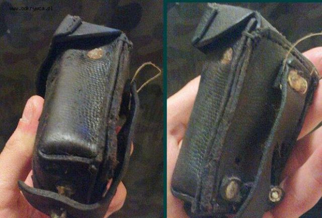

Hebda Napisano 29 Kwiecień 2010 Napisano 29 Kwiecień 2010 i drugie foto.na sucho lanolina nic nie zdziała.musi być wilgotna,namoczona skóra.tak mnie wątek nakręcił że jutro jak wstane(właściwie dziś już)to przed pracą ogarnę niemieckie,tj namocze i tak elastyczna zszyje.:)pozdro

Eryk92 Napisano 13 Styczeń 2011 Napisano 13 Styczeń 2011 To nie jest ruska tylko zwykła niemiecka do mausera tyle ze obcięta, aha i na przyszłość staraj się szyć dratwą, o niebo lepiej wygląda.
Hebda Napisano 13 Styczeń 2011 Napisano 13 Styczeń 2011 wiem już że szkopska,ostatnio wyszła cała,też z mośkami tyle że z bagna więc stan taki że została,ruskie lubiły się doposażać na szwabach:)nie będę już zmieniał nici,nie chce mi się na taki szrot:)
