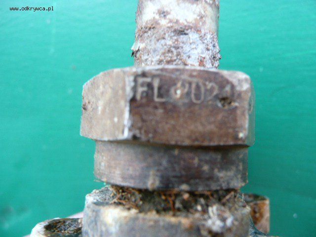

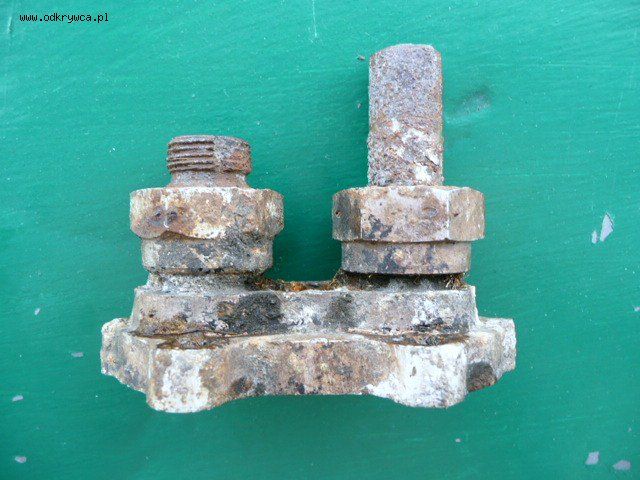

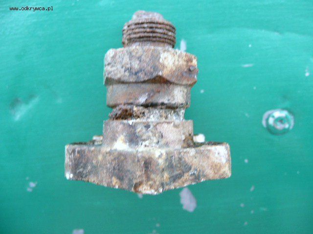

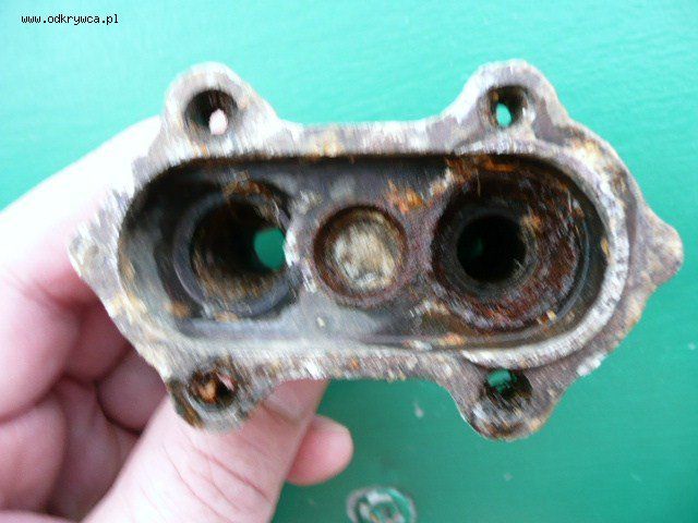

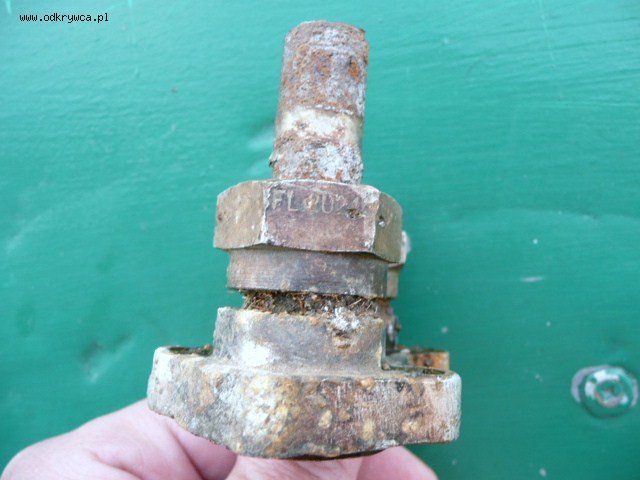

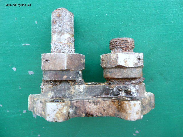

traper6 Napisano 18 Kwiecień 2010 Autor Napisano 18 Kwiecień 2010 Trafione na poniemieckim lotnisku. Wykonane z aluminium.Wymiary: 84 mm długość, 50 mm szerokość, 65 mm wysokość.
traper6 Napisano 18 Kwiecień 2010 Autor Napisano 18 Kwiecień 2010 Od jakiego to jest letadła, co to za część podzespołu i gdzie to było upakowane ?

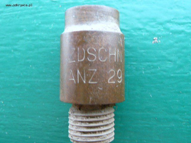

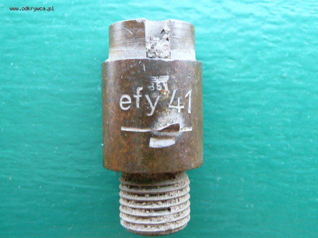

traper6 Napisano 18 Kwiecień 2010 Autor Napisano 18 Kwiecień 2010 I żeby nie zakładać nowego wątku.Znalezione w pobliżu poprzedniej części. Wykonanie z mosiądzu.Wymiary: Wysokość 26 mm, średnica 14 mm, średnica gwintu 10 mm.efy 41Nad napisem jest widoczny waffenamt.
traper6 Napisano 18 Kwiecień 2010 Autor Napisano 18 Kwiecień 2010 ZDSCHNANZ 29I pytanie jak powyżej. Od czego to jest i od jakiego samolotu ?
tomili Napisano 18 Kwiecień 2010 Napisano 18 Kwiecień 2010 Na dwóch ostatnich zdjęciach fragment niemieckiego zapalnika http://www.inert-ord.net/ger03a/gerhgr/nb42/anzdiagram.htmlPozdrawiamTomek
traper6 Napisano 18 Kwiecień 2010 Autor Napisano 18 Kwiecień 2010 Korekta do pierwszego przedmiotu. Pełna sygnatura to FL 20210

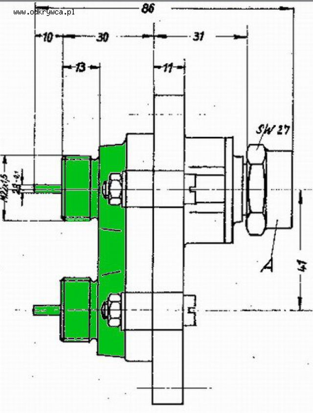

traper6 Napisano 18 Kwiecień 2010 Autor Napisano 18 Kwiecień 2010 Dzięki koledze PG wstępnie udało sie ustalić iż jest to osłona przewodów od któregoś Drehzahlmesser'a (obrotomierza), proszę o potwierdzenie teorii.
Vetter Napisano 18 Kwiecień 2010 Napisano 18 Kwiecień 2010 Zapał ZDSCHN-ANZ 29 od Neleleihandgranate 42. Ale słyszałem też ze, zapalniki Sprengkapselzunder wyposażano w końcówki ZDSCHN-ANZ 29 - używane do min i zespolonych ładunków.Pozdrawiam
traper6 Napisano 19 Kwiecień 2010 Autor Napisano 19 Kwiecień 2010 WoodhawenJesteś niemożebny, wiedziałem że się odezwiesz :DPowiedz mi jeszcze z jakiego to jest FlugaSerdecznie pozdrawiam.

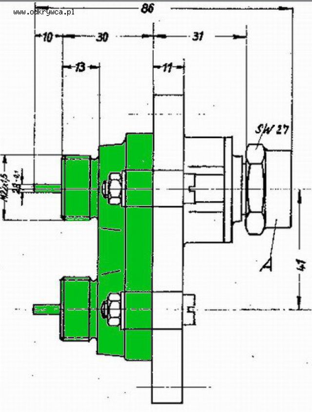

Woodhaven Napisano 19 Kwiecień 2010 Napisano 19 Kwiecień 2010 Przepraszam ale wczoraj wróciłem późno i nie dałem rady do końca opisać tego elementu. To jest dinks Parallel - Getrieb Fl 20244 127-1312A pozwalający zamontowanie równolegle duch obrotomierzy .... niestety nie mogę na podstawie jednej części stwierdzić z jakiego płatowca pochodzi. PozdrawiamWood;-)haven
