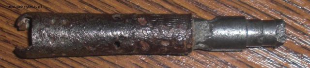

dv6000 Napisano 17 Kwiecień 2010 Autor Napisano 17 Kwiecień 2010 Czy jest to zapalnik z granatu ? Jeśli tak to z jakiego ?
Voucur Napisano 16 Marzec 2014 Napisano 16 Marzec 2014 Skoro stosuje się w nim UZRGM, to raczej oczywiste, że jest to ten sam gwint. Pisząc en zapalnik był stosowany nie tylko w F-1 i RG-42" miałem na myśli okres do 1945 r. RGD-5 to konstrukcja powojenna.
Voucur Napisano 15 Marzec 2014 Napisano 15 Marzec 2014 UZRGM - czyli Uniwersalny Zapalnik Ręcznych Granatów,M oznaczało modyfikowany lub modernizowany" - tak naprawdę, chociaż po polsku oznacza to dokładnie to samo, w oryginale skrót tłumaczy się jako унифицированный запал к ручным гранатам", w końcu te zapalniki są wytworem myśli technicznej radzieckich konstruktorów: E.M. Wiceni i A.A. Biedniakowa.PS. Nawiasem mówiąc, ten zapalnik był stosowany nie tylko w F-1 i RG-42.
dv6000 Napisano 17 Kwiecień 2010 Autor Napisano 17 Kwiecień 2010 UZRGM to typ lub rodzaj zapalnika jeśli dobrze pamiętam, a F-1 i RG-42 to Nazwy granatów. Pytanie odnośnie z mojej strony, czy dało by radę jakoś określić z którego to dokładnie granatu zapalnik ? Jeśli w obu granatach były identyczne zapalniki no to raczej jest to niemożliwe.
czarek100 Napisano 17 Kwiecień 2010 Napisano 17 Kwiecień 2010 Mi to wygląda na zapalnik od miny przeciwpiechotnej,ale mogę się mylić. pozdro. dv6000
BOGDAN14 Napisano 17 Kwiecień 2010 Napisano 17 Kwiecień 2010 Tak to zapalnik uzrg lub uzrgm do f1 lub rg 42
poszukiwacz666 Napisano 17 Kwiecień 2010 Napisano 17 Kwiecień 2010 ten jest raczej z rg-42 ponieważ w f-1 zaraz pod czescią co wystaje z granatu jest gwint do wkrecenia w korpus i sam zapalnik jest na dole rozkręcany
Skok Napisano 17 Kwiecień 2010 Napisano 17 Kwiecień 2010 Widzę specjaliści jeden lepszy od drugiego. Możliwe, że są to zwłoki zapalnika UZRGM (UZRG i UZRGM to dwa różne zapalniki - wprawdzie różnią się niewiele). Ten zapalnik był uniwersalny (jak zresztą wskazuje rozwiniecie skrótu UZRG). Zapalnik ten był zatem stosowany tak w RG 42 jak i w F1 (również w innych granatach) i nie da się określić z którego konkretnie granatu on pochodził.
