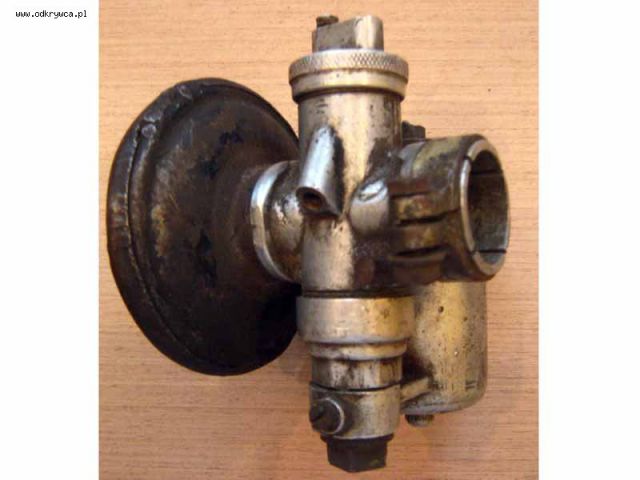

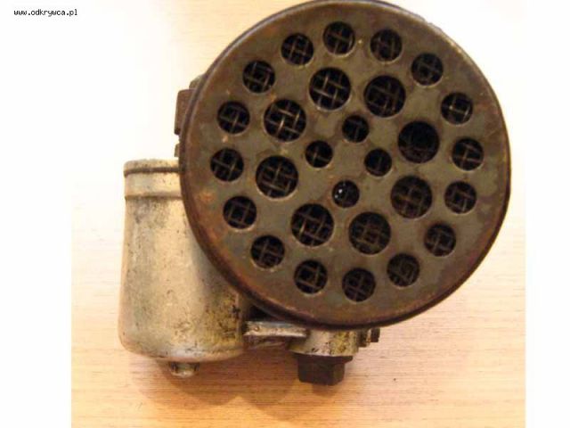

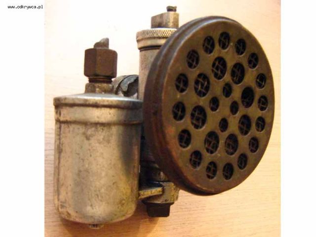

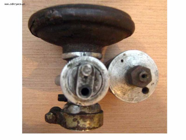

mikipad Napisano 9 Kwiecień 2010 Autor Napisano 9 Kwiecień 2010 Przyniesiony ze złomu, brak oznaczeń, filtr być m oże nieoryginalny. Proszę o identyfikacje.
BART30 Napisano 9 Kwiecień 2010 Napisano 9 Kwiecień 2010 Porównaj z gaznikami do WSK,albo starszych modeli DKW.Na pierwszy rzut oka to by było to ale jednak szczegóły inne.Może jakiś składak....?Ale szukałbym w tym kierunku.Bart

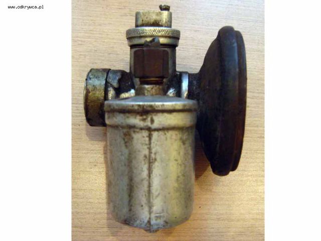

Catadero Napisano 9 Kwiecień 2010 Napisano 9 Kwiecień 2010 Żadnych oznaczeń? Jeśli jest pływak w komorze, to może na nim coś jest.C.
mikipad Napisano 9 Kwiecień 2010 Autor Napisano 9 Kwiecień 2010 Zupełnie nic, żadnych oznaczeń.Pływak to prymitywnie wdłubany korkowy walec z przewleczoną iglicą. Jescze raz obejrzałem i niestety nie dostrzegłem nawet najmniejszego znaczka.
Sylwester/Fidest Napisano 10 Kwiecień 2010 Napisano 10 Kwiecień 2010 obstawiam jakas firme malo popularna i motorkem ponizej 200ccm...

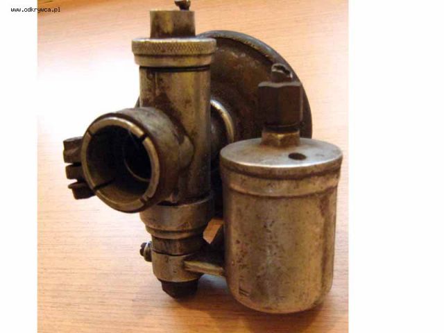

butchcassiddy Napisano 10 Kwiecień 2010 Napisano 10 Kwiecień 2010 Trudno mi uwierzyć, że nie ma na nim żadnych bić. Coś zapewnie ukryte jest pod brudem. Poszukaj... Filtr powietrza nie wygląda na samoróbkę, to raczej coś fabrycznego. Sam gaźnik jest motocyklowy a ze względu na korkowy pływak i metalowy przewód doprowadzający paliwo zaryzykowałbym twierdzenie, że pochodzi z przełomu lat 20-tych i 30-tych zeszłego wieku. Czy jest wykonany z bielonego mosiądzu? (Fischer lub niemiecki Amal?) Pozdrawiam. Butch.
michkil Napisano 14 Kwiecień 2010 Napisano 14 Kwiecień 2010 Na 99% jest to gaźnik AMAL a ten 1% to gaźniki GRAETZIN BING które często były zamiennikami w motocyklach gdy np jedna fabryka nie dawała rady z produkcją. tak było w przypadku dekawek. DZiwny jest brak oznaczeń, gdyż w/w firmy przeważnie dawały nazwę firmy na dekielek lub blok komory pływakowej
