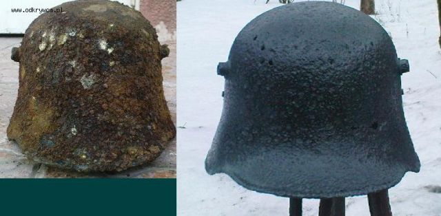

Hebda Napisano 10 Grudzień 2010 Autor Napisano 10 Grudzień 2010 czołem,węgier był tylko posmarowany na próbę woskiem od środka dzwonu,za radą kolegi sławka1989 rozpuściłem w benzynie lakowej(szybko poszło)też na oko,miałem mały plastikowy pojemnik po musztardzie develeya,benzyny na ok 3-4cm i wosku wsypywałem na oko,po trochu,mieszając aż uznałem że pasuje(roztwór wyglądał jakbym mleka nalał)Jednak tak jak pisałem,we wżerach odkłada się nadmiar wosku i schnąc tworzą się w nich białe plamy,więc jednak trzeba za radą strefykonserwatora dokupić grafit który dodany do roztworu nada odpowiedni ciemny kolor:)

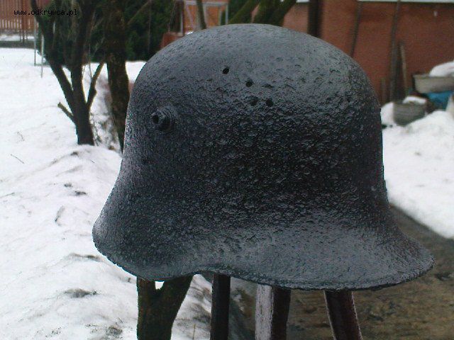

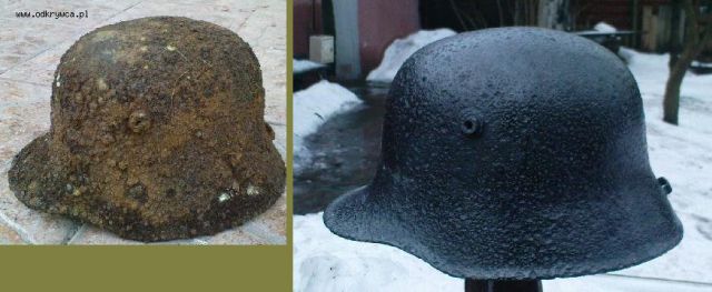

Hebda Napisano 7 Styczeń 2011 Autor Napisano 7 Styczeń 2011 i wszystko!akcja zakończona!przyszedł pocztą grafit od StrefyKonserwatora" więc wosk mikrokrystaliczny(H80)nałożony,nie błyszczy się jak po B44Ładnie zmatowiałzajął już honorowe miejsce na półcena zdjęciach prezentuje ostatni raz po trafieniu,i po zakończeniu wszelkich prac oczyszczająco konserwujących
Hebda Napisano 7 Styczeń 2011 Autor Napisano 7 Styczeń 2011 Jeszcze raz chce podziękować wszystkim kolegom za rady w identyfikacji a także w konserwacji.Z mojej strony mogę polecić tą stronkę z chemią do konserwacji,czyszczenia strefakonserwatora"tanio,solidnie i jak widać na foto produkty bardzo dobre:)

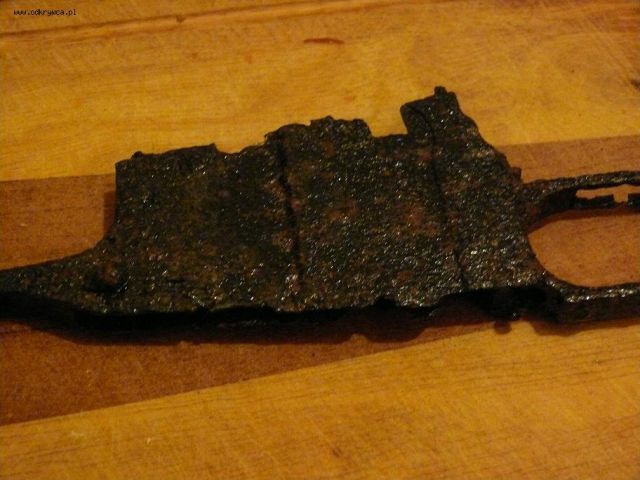

Hebda Napisano 24 Listopad 2011 Autor Napisano 24 Listopad 2011 Wracając na moment do tematu oczyszczania przed pokryciem taniną i b44 wrzucam foto pudełka mośka które nie zostało dokładnie odrdzewione przed konserwacją.Skutki jak na zdjęciu,stworzyły się ogniska korozji która powoli rozsadza powłokę b44.Sypie się,nieestetycznie wygląda.
