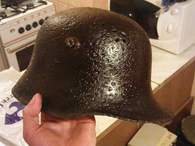

Hebda Napisano 7 Grudzień 2010 Autor Napisano 7 Grudzień 2010 I gitara:)Mam nadzieje że hełm będzie już ietykalny dla rdzy"cytując kol.sławek1989"(dzięki za porady na privie)Na foto tanina, 3 małe łyżki spirytusu,jedna wody,tanina a oko" po zabiegu ładnie ściemniał,po wyschnięciu osad jednak brudzi palce na czarno więc kolej na B44 czyli paraloid...

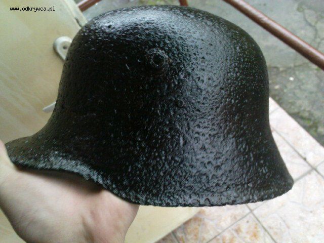

Hebda Napisano 7 Grudzień 2010 Autor Napisano 7 Grudzień 2010 Paraloid B44Hełm po nałożeniu i wyschnięciu,wyszedł bardzo ładnie,nic się nie brudzi,nie sypie,kolor jak na foto(robione przy świetle dziennym)jednolity,czarnyCo do roztworu B44,rozpuszczanie w benzynie lakowej jest do kitu,leżą dwa dni kryształki i nijak się nie rozpuszczają,w acetonie za to momentalnie.procentowo nie wiem ile mogło być,szklanka pojemności 0,2L napełniona do połowy acetonem(rozpuszczalnik acetonowy)kryształków paraloidu wsypałem tyle że warstwa na dnie miała ok 1-1,5cm,mieszając rozpuściło się szybko,nakładane zwykłym małym pędzelkiem,najpierw dzwon od zewnątrz,potem wewnątrz,suszył się w pozycji mniej więcej jak na zdjęciu,należy uważać by nie nawalić na za dużo,wtedy spływa i tworzą się gluty wzdłuż rantu dlatego malowałem cienką warstwą dwukrotnie. Węgier czeka jeszcze tylko na pokrycie woskiem cosmoloidem 80,najlepiej z dodatkiem grafitu,inaczej mając fant z wżerami przy nakładaniu odkłada się w nich admiar" wosku w postaci białych plameki ciężko go wydłubać nawet podczas polerowaniadlatego czekam na przesyłkę z grafitem:)Chyba wsio napisałem co chciałem,myślę że wątek się wyczerpał,od trafienia,przez elektrolizę po konserwacje:)Mogę tylko polecić za kol.Sławek1989 stronę'strefa konserwatora'tanio,szybko solidnie:Pzdrów!

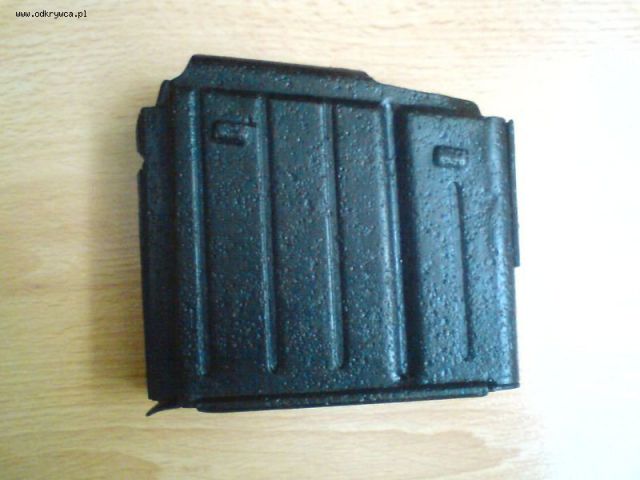

Hebda Napisano 8 Grudzień 2010 Autor Napisano 8 Grudzień 2010 dzięki zabi:)myslę że to też zaleta dokładnej elektrolizy,i bądź co bądź wypłukania soli po jej zakończeniu,Hałer od marca do położenia taniny i b44(pół roku?) był posmarowany wd40,jednak się sypały okruszki rdzy jak wziąłem go z półki po długim czasie,więc jednak konserwacja profesjonalna"była konieczna,Może głupi pomysł ale stwierdziłem że by usunąc"wd40 będzie dobry denaturat,akurat miałem,nie wychlałem wszystkiego:Pwięc potraktowałem dzwon hojnie denaturatem,wysuszyłem suszarką do włosów(bardzo dokładnie)Więc zakładając że miałem golutki zdrowy metal tak jak pisałem:trzy łyżki spirytusu,jedna wody kranówki,taniny na oko,ale myślę że i tak dość dużo jej dałem,chyba całą łyżeczkę z lekkim czubem.Myślę że będzie dobrze jak będą zachowane te proporcje porcjując za pomocą nakrętki od spirytu:3spirytu,jedna wody i jedna taniny,starczy na hełm i jeszcze zostanie na inne fanty.potem B44:)na foto jest lotka polskiego stokesa potraktowana tak jak hełm,taniną i b44 z tego samego ozpuszczenia"z tym że ona nie była w elektrolizie tylko solidnie opukana i potraktowana szczotą na wiertace,możliwe że na zdjęciu słabo widać jednak mogę potwierdzić że ma taką samą barwę jak hałer.:)

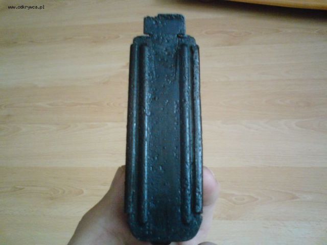

marcin 1984 Napisano 10 Grudzień 2010 Napisano 10 Grudzień 2010 Mag od gietki pokryty cortaninem i paraloidem B44. Jak już wcześniej wspomniałem przypomina oksydę. Nie dysponuję lepszymi fotkami.pozdro
zabi Napisano 10 Grudzień 2010 Napisano 10 Grudzień 2010 Efekt naprawdę bardzo fajny, właśnie zależy mi żeby coś takiego osiągnąć, ale z racji tego że mam już taninę to trzeba ją wykorzystać. Hebda, pytanko do Ciebie, tzn oczywiście jak ktoś będzie wiedział to prosiłbym także o odpowiedź, ale Hebda się zadeklarował, że jeszcze hełm pokryje woskiem:) i właśnie, w jakich proporcjach rozpuszczałeś cosmoloid i w czym? Pozdrawiam
