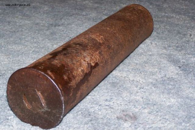

Witam,

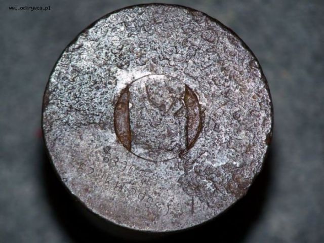

bardzo proszę o pomoc w identyfikacji łuski znalezionej na strychu.N pierwszy rzut oka łuska wyglądała na strasznie skorodowaną jednak po oczyszczeniu pokazały się oznaczenia.Co one oznaczają? (górny rząd 6390 S dolny 762 UKH 290)Żadne inne napisy się nie zachowały. Wysokość 38,5 cm. kaliber chyba 80 mm.
Z góry bardzo dziekuję.
Pozdrawiam
Konrad

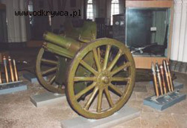

Amunicja do rosyjskiej armaty kal 7,62mm ZIS-3 produkcji niemieckiej. Niemcy używali jej w zdobycznych działach (montowanych również np na marderach) Ciekawe znalezisko
Pozdr
Nie mam pojęcia :-) Po UKH 290 masz (r) co oznacza russische - rosyjski. Niemcy w taki sposób oznaczali zdobyczny sprzęt.
Pozr
Dzieki za podzielenie się wiedzą!
Mam jednak pewna wątpliwość.
Jeżeli chodzi o napis to raczej nie jest to IKH bardziej obstawiam za UKH .Pierwsza litera jest częściowo nieczytelna jednak to co widać wyklucza aby bylo to I jeżeli już to J .
Moja łuska ma 38,5 cm czy aby działo piechoty M 1927 nie strzelało z krótszej amunicji.
Macie może pomysł co oznaczaja cyfry w gornym rzędzie??
pozdrawiam i chylę czoło za wiedzę!!!
Długo będziesz czepiał się literówki? Myślisz, że osoba która jest w stanie rozpoznać nietypową łuskę myli kaliber działa z kalibrem amunicji karabinowej?
762 IKH 290(r) - 7,62cm Infantrie Kanone-Haubitze 290(russische) Co oznacza amunicje do rosyjskiego działa piechoty M 1927.
http://en.wikipedia.org/wiki/76_mm_regimental_gun_M1927
