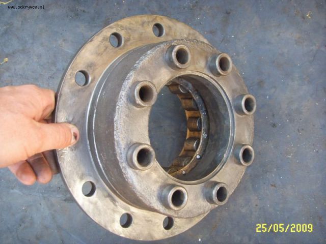

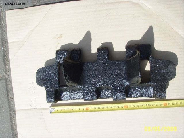

Bocian Napisano 21 Luty 2010 Autor Napisano 21 Luty 2010 Dostałem parę fotek do zamieszczenia oraz mały apel, jeżeli ktoś posiada ogniwa gąsienic do Hetzera i mógłby je przekazać na rzecz odbudowy pojazdu to bardzo proszony jest o kontakt z Jarkiem. Brakujące ogniwa zostały zdobyte" jednak wiele z tych co były przy Hetzerze nie nadaje się do niczego i zawiodły wszelkie metody i próby ich rozdzielenia od tych bezinwazyjnych aż po inwazyjne. Ani ultradźwięki ani woda, ogień i chemia nie dały rady. Kolejna sprawa to na dniach będzie składany raport z odbudowy u konserwatora. Pełna dokumentacja techniczna + 300 zdjęć z każdego etapu odbudowy. A ja na razie dostałem parę fotek dla miłośników żelaza.

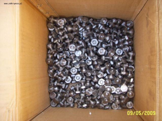

Bocian Napisano 21 Luty 2010 Autor Napisano 21 Luty 2010 Dotoczono i wymieniono wszystkie 256 śrubo nakrętek -wszystkie zostały ocynkowane galwanicznie

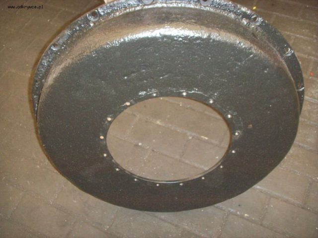

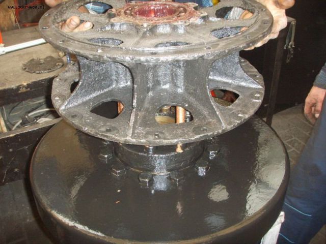

Bocian Napisano 21 Luty 2010 Autor Napisano 21 Luty 2010 Odbudowano na podstawie oryginalnego koła dwa koła napinające
