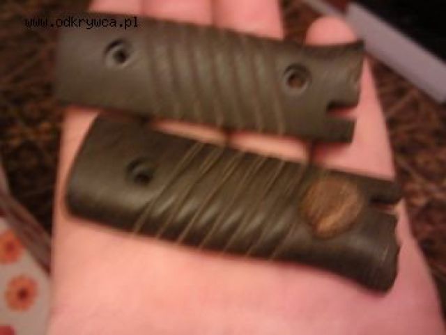

piterskrzek Napisano 9 Luty 2010 Autor Napisano 9 Luty 2010 witam jak pozbyc sie tej zardzewialej śrubki . moze ktos pomoże.
GeneralRemek Napisano 9 Luty 2010 Napisano 9 Luty 2010 Spróbuj delikatnie podważyć małym śrubokrętem.
herrmateuss Napisano 9 Luty 2010 Napisano 9 Luty 2010 Jeśli masz wiertarkę stołową to można spokojnie rozwiercić- W ten sposób ,ze śmieciowych bagnetów odzyskiwałem okładki. Stare zgniłe sruby puszczaja bez problemu są także miękkie.Drugi sposób to moczenie w preparatach typu WD-40 ,Penetrus itp CRC5.56 i próby zruszania. Ze zdjecia zamieszczonego nic nie widać i trudno cos doradzic.

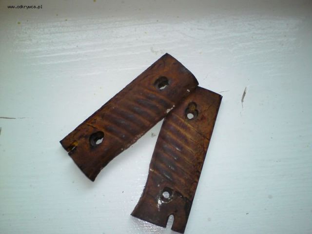

ktos451 Napisano 25 Styczeń 2011 Napisano 25 Styczeń 2011 A czy autoliza bagnetu w krecie zniszczy takie okładki?
snajper-s1 Napisano 19 Kwiecień 2011 Napisano 19 Kwiecień 2011 Ma ktoś pomysł jak pomóc tym okładkom ?
