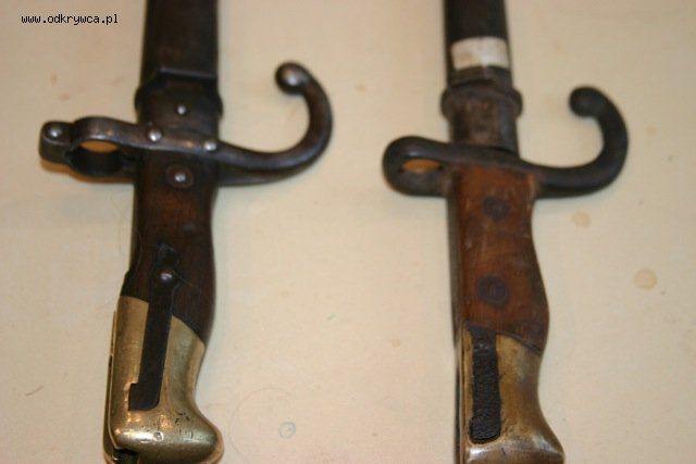

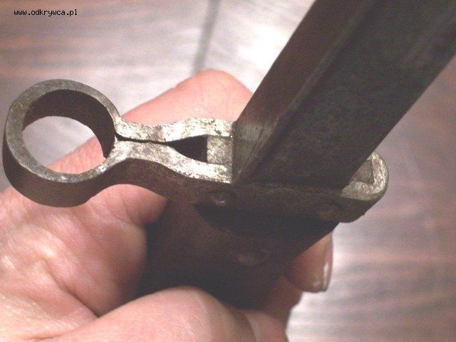

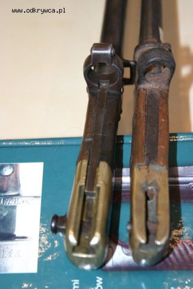

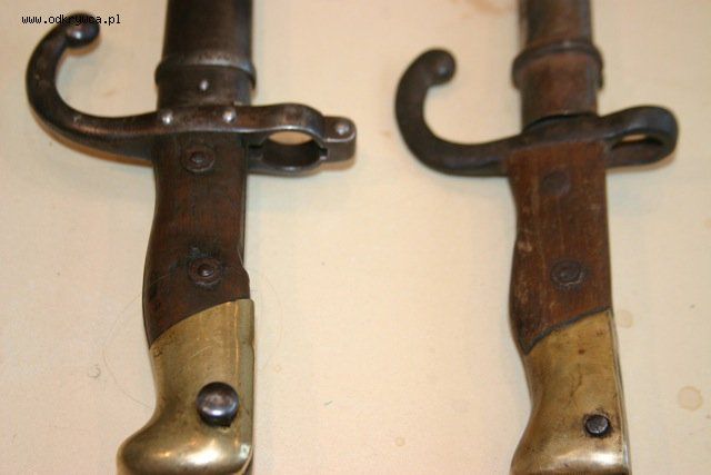

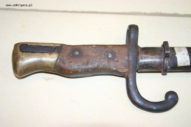

wpadl mi w rece taki bagnecik. Z wygladu podobny do Grasa. Ma jednak sporo różnic.I tak:
1. ostrze dluzsze od Grasa o dobre 2 cm
2. pierscien na lufe bez sruby
3.kulka na koncu pochwy ina niz w G.
4. zatrzask i sprezyna inny niz w G
5. szyna inna niz w G
6. okladziny inne niz w G
7. inskrypcja producenta inna niz widzialem do tej pory ( a troche ich widzialem:)- i niestety dla mnie nieczytelna ( widze tam slowo IRAN ale to raczej bez sensu)
8. pochwa z cienszej blachy niz G
9. mocowanie do zaby przekoszone wzgledem pochwy
Dzieki pomocy kol. zukuri mam juz jakies podejrzenia. Ale moze ktos z Was potwierdzi je lub rozwieje:).
Pozdrawiam,
Marcin

Na greckiego nie da sie zalozyc, nie ma mowy aby pasowal:
http://www.hungariae.com/Mann03.htm
zatrzask jest na okuciu, musi byc podniesione oczko jelca.
W greckim wycior znajduje sie pomiedzy bagnetem a lufa, wiec oczko jelca musi byc wyzej, duzo wyzej niz w identyfikowanym.

To nie jest Grecki bagnet dlatego ze :
- mialy inne oznaczenia na glowni : austriackie lub francuskie
- ten pokazany ma atrape zatrzasku
jak niby miala by dzialac ta plaska sprezyna ????
- zaczep za pasek zaby jest za waski na jakakolwiek zabe
To bagnet produkowany w Chinach - kiepska imitacja Grasa.
Nie moge znalezc zdjecia - nieraz tego badziewia bylo tyle a teraz zadnego nie moge znalezc.
Pozdrawiam

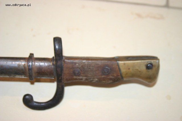

Czy aby na 100% masz bagnet M-1907 ?
W nim dziura na lufę niemal dotyka rękojeści.
Wydaje mi się, że masz raczej ten bagnecik:
http://www.bagnety.pl/wielka-brytania/211-bagnet-mod-1913.html tyle tylko, że bez zbrocza...
Zgadłem ?
Pozdrawiam,
Piotr.
