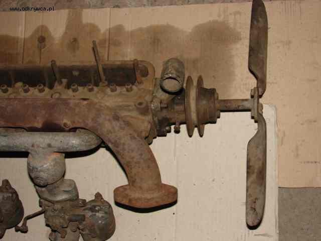

azwierzu Napisano 30 Styczeń 2010 Autor Napisano 30 Styczeń 2010 bardzo proszę o pomoc w identyfikacji głowicy od jakiego modelu ona może pochodzić ?
esterendensen Napisano 30 Styczeń 2010 Napisano 30 Styczeń 2010 Coś 6cio cylindrowego,12 zaworowego,ale już górnozaworowego.Stare,przedwojenne.Stawiam na anglika,ewentualnie niemca.
esterendensen Napisano 30 Styczeń 2010 Napisano 30 Styczeń 2010 Sorry,nie dopatrzyłem się,że to od BMW.Jednak niemiec...
Catadero Napisano 30 Styczeń 2010 Napisano 30 Styczeń 2010 Na gaźnikach jest oznaczony typ gaźnika. Jeśli SOLEX 26 BFVL to było kilka modeli BMW z 6-cio cylindrowym silnikiem i dwoma gaźnikami.Jeśli inny typ gaźnika to są większe szanse na identyfikację.C.
azwierzu Napisano 30 Styczeń 2010 Autor Napisano 30 Styczeń 2010 nie jestem pewny ale gaźniki mają oznaczenie 26BFLV
azwierzu Napisano 30 Styczeń 2010 Autor Napisano 30 Styczeń 2010 na kolektorze wydechowym są numery pierwsze z nich to 315 czy to może być właśnie ten model?
panadam12 Napisano 30 Styczeń 2010 Napisano 30 Styczeń 2010 Witam,cytuje z linka który podałem wcześniej:6 cylindrowy silnik z pojedyńczym wałkiem rozrządu o pojemności 1971 cm,moc 45km,stosowane do niego gaźniki to pojedyńczy Solex 30 BELV lub podwójny Solex 26 BFVL,samochód podany jako przykład,pozdrawiam panadam12
Catadero Napisano 30 Styczeń 2010 Napisano 30 Styczeń 2010 No to mamy całą gamę BMW:315, 321, 325-wszystkie rzędowe, 6 cylindrów, 2 gaźniki SOLEX 26 BFVL. Były jeszcze inne modele z sześciocylindrowym silnikiem, ale w tej chwili nie mam danych co do gaźników, gdyż były i trzy gaźnikowe, i posiadające jeden gaźnik.C.
