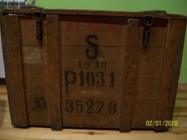

PAWEL*STRC Napisano 23 Styczeń 2010 Autor Napisano 23 Styczeń 2010 Witam pokazywałem już na forum tą skrzynie i pojawił sie problem . Moje obawy urzeczywistniły sie ;( w skrzynce jest kornik . Podczas odkurzania gdy odsunąłem skrzynie pod nią było pełno trocin nie wiem co robić . Prosze was o pomoc .

Blitzkrieg Napisano 24 Styczeń 2010 Napisano 24 Styczeń 2010 Kolego, to napewno nie kornik!! Korniki siedzą zaraz pod korą a za przetarte deski to sie raczej nie biorą;) Dziurki jakieś widać?? Małe?? Duże?? Jak małe to robote robią kołatki, jak duże to spuszczel... Hmm a co robić? Skrzynie pociagnąć jakimś preparatem owadobójczym, owinąć w folie i niech troche stoi. Po wytruciu pasowałoby zakonserwować. Mój znajomy osobiście polecał mi pociągnąć skrzynkę Osolanem, ale podobno trudno dostać...
PAWEL*STRC Napisano 24 Styczeń 2010 Autor Napisano 24 Styczeń 2010 Małe dziurki i pełno ich jest a jak bym pociągnął tym preparatem to nie przeszkadza to że wcześniej ją lakierowałem???
medvil Napisano 24 Styczeń 2010 Napisano 24 Styczeń 2010 no jest problem jak ja lakierowales mozesz strzykawka do dziurek malac srodka owadobojczego
medvil Napisano 24 Styczeń 2010 Napisano 24 Styczeń 2010 http://www.starwax.sklep.pl/srodek-owadobojczy-i-grzybobojczy-do-drewna-p-7.html to powinno byc dobre
ewald Napisano 24 Styczeń 2010 Napisano 24 Styczeń 2010 Witam. kolego jesli juz polakierowales to raczej trudno bedzie preparatowi wniknac wglab drewna, postaraj sie skrzynie dobrze wysuszyc jesli wilgotnosc spadnie ponizej 10% wszelkie szkodniki same znikna.
vis1939 Napisano 24 Styczeń 2010 Napisano 24 Styczeń 2010 Ta,wysusz porządnie to Ci elegancko popęka...
PAWEL*STRC Napisano 24 Styczeń 2010 Autor Napisano 24 Styczeń 2010 ona stoi u mnie w pokoju wiec jest ciepło ale nie rozłazi sie a co do korników to kupie preparat wstrzykne w każdą dziurke i zobaczymy co bedzie
ewald Napisano 24 Styczeń 2010 Napisano 24 Styczeń 2010 Kolego vis od kilkunastu lat zajmuje sie renowacja mebli zabytkowych i jest to jeden ze skuteczniejszych sposobow na pozbycie sie tego rodzaju szkodnikow,ale trzeba to robic z glowa
ewald Napisano 25 Styczeń 2010 Napisano 25 Styczeń 2010 Witam. Jesli suszenie nie pomaga to radze ci wytruc tak jak radzili koledzy.Pisales ze skrzynia jest polakierowana< ale to nie przeszkadza wystarczy ze do otwartej skrzyni wlejesz jakies trzy setki preparatu np.Hylotox zawin szczelnie w jakims worku foliowym opary zrobia swoje.Powodzenia
Cyrograf15 Napisano 25 Styczeń 2010 Napisano 25 Styczeń 2010 Preparaty typu Hylotox czy Drewnotox zastosowane zgodnie z instrukcją bardzo ładnie działają.Wojtek
PAWEL*STRC Napisano 25 Styczeń 2010 Autor Napisano 25 Styczeń 2010 dziekuje koledzy za pomoc :) kupie któryś z tych preparatów i mam nadzieje że sie pozbede niechcianego gośćia

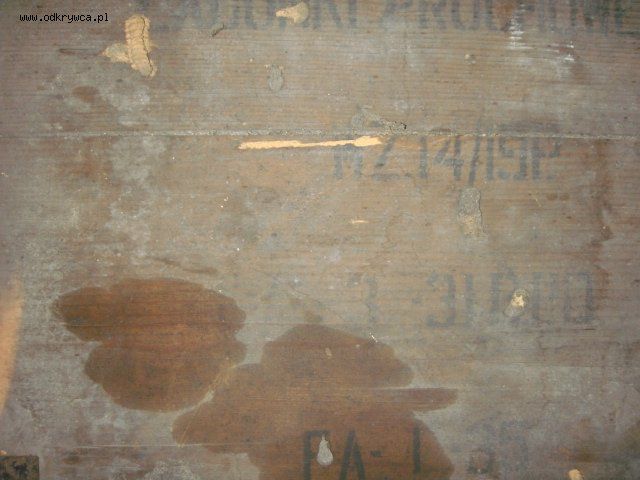

AK77 Napisano 28 Lipiec 2011 Napisano 28 Lipiec 2011 Jak pozbyć się plamy ( chyba tłustej ) oraz zabrudzeń na desce nie niszcząc napisów na niej ? Pzdr
