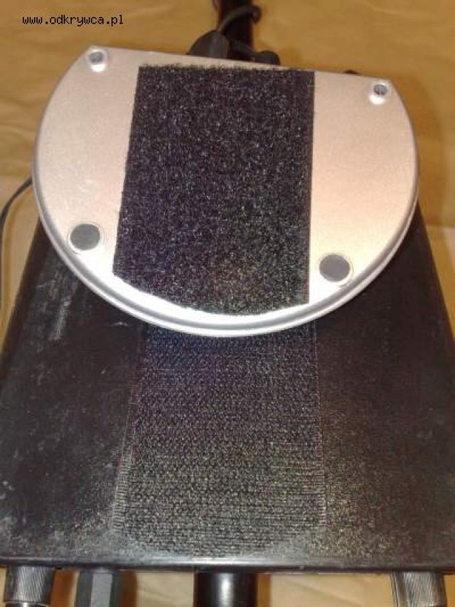

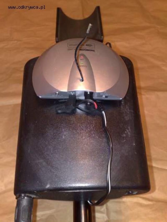

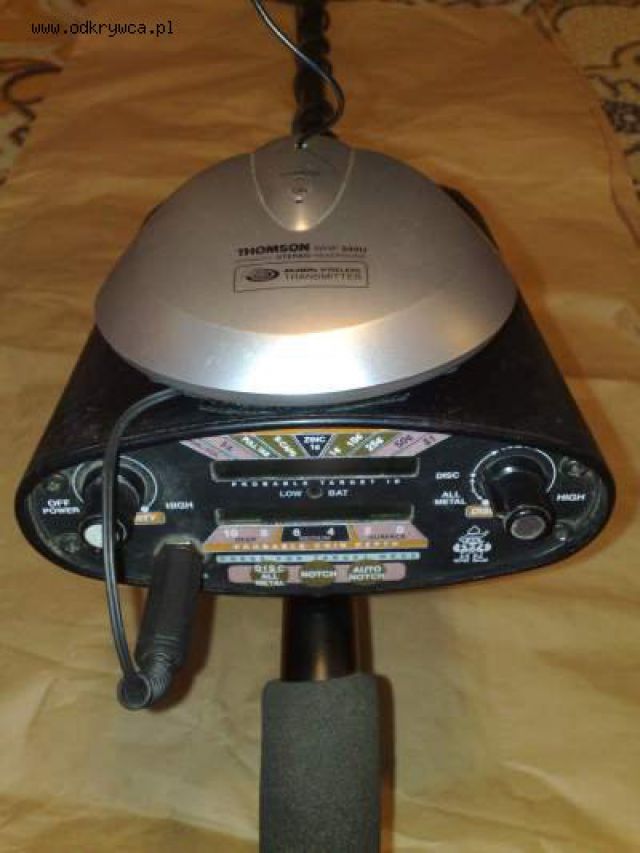

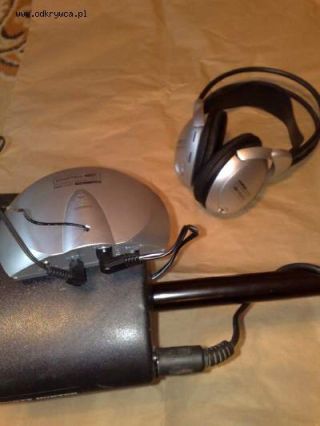

honker Napisano 5 Luty 2010 Napisano 5 Luty 2010 cześć jako że nie jestem elektronikiem to kol.Habs składa całość nadajnik od słuchawek ma ok.10cm średnicy, zasilanie 12v pociągniemy z wykrywacza,całość będzie mocowana na rzepa do wykrywki ewentualne wyniki pewnie po niedzieli pozd.marek

habs Napisano 7 Luty 2010 Napisano 7 Luty 2010 Kolega Honker poprosił mnie abym przystosował mu słuchawki bezprzewodowe do wykrywki , no to skleciłem takie coś .
habs Napisano 7 Luty 2010 Napisano 7 Luty 2010 jakby nadajnik był trochę mniejszy to zmieścił by się w obudowie wykrywki .
